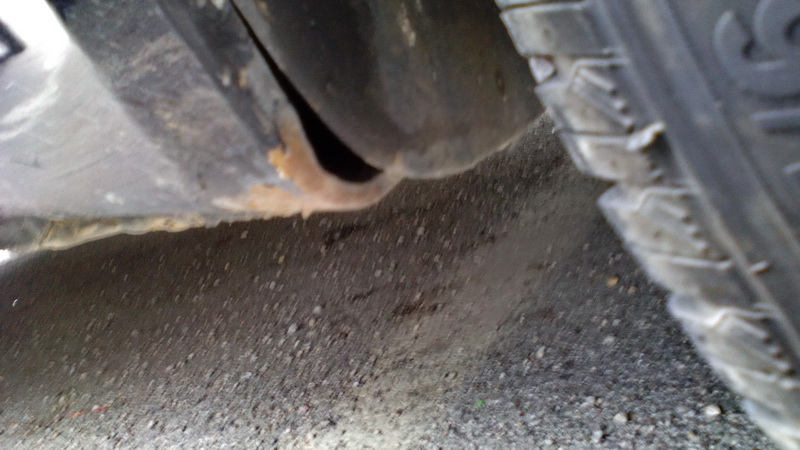

Najbolje da pitaš nekog limara. Ako rđa nije otišla duboko, onda verovatno može da se očisti i zaštiti.

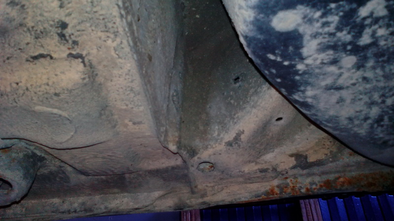

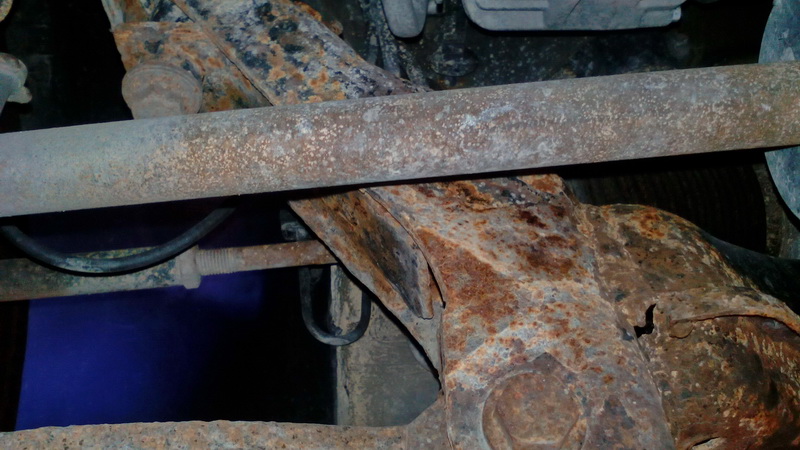

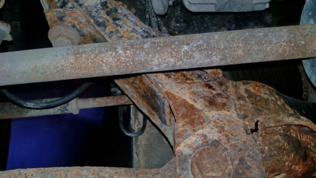

Meni ovo ne deluje kao trulo. Delovi vešanja su suviše masivni da bi ih korozija tek tako pojela. Nije to lim.
Suviše je ovo komplikovano za čišćenje. Bolje je pre zime sve ovo nauljiti tako da odbija vodu i so preko zime. Siguran sam da niko ovo neće očistiti i ofarbati tako da više ne rđa. Jedino da se peskira ali komplikacija je to.

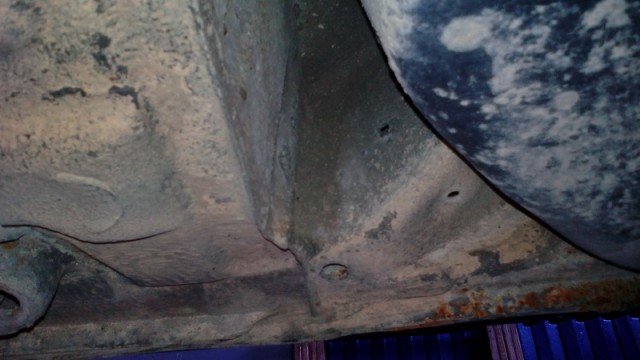

Ovako zardjao karter nisam video na kolima koja se redovno koriste.
Ovde je ocigledno neki problem.
Po kakvim putevima ti vozis?
auto put-makadam?
Postovi: 14732
To je zaista sve od soli, odnosno kombinovani uticaj rizle koja je "peskarila" metal a onda ga so dokusurila. Tako je jedno proleće - kada su preko zime ovde u NS-u solili kao nenormalni - meni izgledao odozdo Yugo kada sam se zavukao da pogledam. Kad me šlog nije strefio. :o Sve bilo tako jarko crveno - baš karakteristično za metal korodirao od soli.
To je kod njega na Z10 za sada više površinski i nije strašno jer nije na limariji već na metalnim delovima vešanja, karteru i koječemu ispod što naravno nije pocinkovano ali bi to svejedno trebalo nekako očistiti ili bar poprskati nekim od onih sredstava što blokiraju napredovanje korozije, a onda razmišljati u smeru kako to sprečiti i za ubuduće. Možda neko sredstvo koje blokira širenje + naulji površine, ako postoji tako nešto, a ja bih stavio i šuspleh. Pitati možda za savet onog našeg Rusa Aleksandra koji se time bavi. :)

šuspleh je onaj lim odozdo ??
Zar nije postojao taj lim?
Majstor mi kaže da više neće odvijati zavrtanja za ispuštanje ulja, za svaki slučaj.
Nisam zagledao baš dobro, ali ovi delovi su neprilazni da se mogu očistiti. Ima gusanih delova koji su zarđali, ali bogme, ono na prvoj slici je lim koji je truo.
Možda bi se moglo nečim premazati. Ovi delovi nikad nisu oprani (sad mi je jasno), a kod mene je so pola godine :x Pogledajte sliku, ima i progrizlog.
Pragove mažem svake godine, i naredne opet go lim. Čak je iznutra zarđalo.
Postovi: 25259
Gde ti ovo teras, au? Zato ja nisam bas absolutni fan vozila od 10 godina iz Nemacke i Svicarske, vs Italije, naravno da se porede zabe i zabe, a ne nesto drugo. Devojka kolege sa posla je kupila Grandea, karter je bio toliko porozan da je morao ceo da se menja, druge nije bilo.
Postovi: 49385
Ovo je kombinacija makadama i soli. Ja bih pored plastičnog šuspleha stavio i zavesice.

Vozi se svaki dan po Zlatiboru, Čajetini, okolini. Često do Užica, Nove Varoši i Čačka. Nema makadama, to jeste zanemarljivo. Ali ona rizla za posipanje je zlo. Na glavnom putu su snanjili bacanje rizle zadnje 2 godine.
Kad se završi zima, kupim onaj crni "kreon" pa tapkam oštećenja po farbi. Svako proleće, čačkalicom popunim oko 100 rupica. Naučio me farbar :D

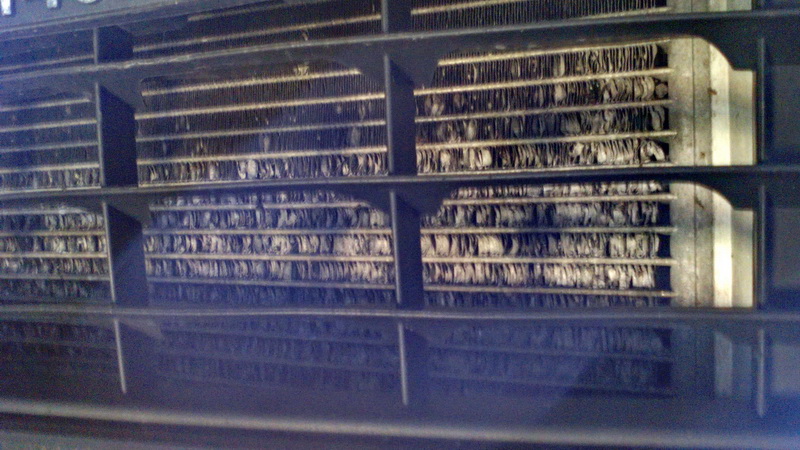

Pogledajte kako danas izgleda ovaj deo hladnjaka:D

Nista neubocijano niti strasno, uglavnom lako resivo.
Vesanje uvek ima povrsinsku koroziju i ne zasticuje se premazima tipa lakiranje, bitumen, vosak i slicno.
Bitna je povrsinska obrada materijala koja je sprovedena u fabrici, i nema drugog nacina tj sam kvalitet materijala je glavni faktor.
Ali, veoma lako se otklanja tako sto se kupi za 130 dinara 1 litar dizela i uzme neka stara ostra cetka. I onda dobro natopi taj povrsinski sloj, i to ponavlja po potrebi vise puta.
Ukoliko se zeli brzi metod uz vise novca upotrebi se WD40 ili slicno sredstvo kojim se naprska i vrlo brzo u roku od 15tak minuta se sanira ta povrsinska korozija i ostaje zastitni film.
Mazanje sa dizelom/naftom je decenijama primenjivan metod konzervacije i zastite od korozije u vojskama sirom planete, i veoma je efikasan metod.
