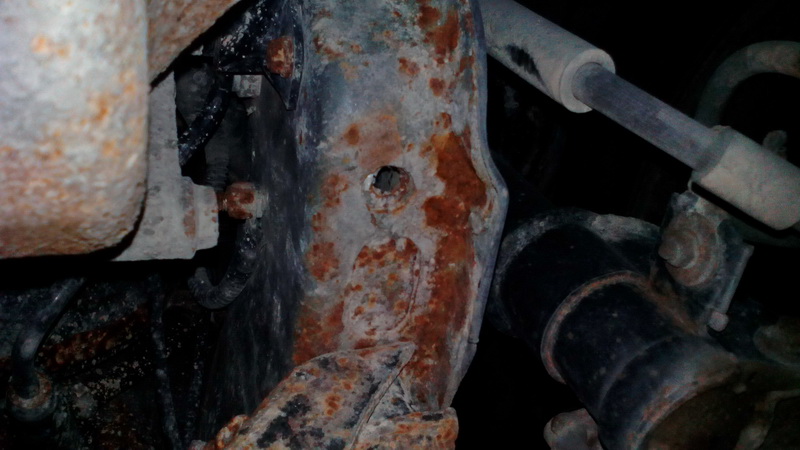

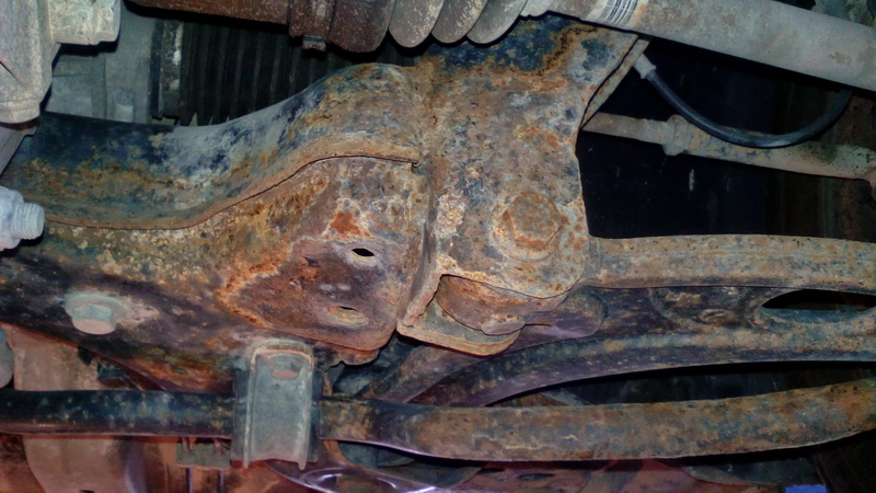

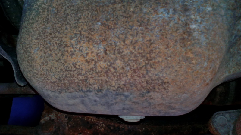

Danas remontovan alternator. Čini mi se da auto radi tiše. U pitanju je bio pokretni deo koji je kriv, pa su to ravnali - obrađivali. Ta nervanost je zapinajla u telo alternatora, pa je oštetila i namotaje itd. Zamenjeni su i lageri, iako nisu bili navodno tako loši. Sve me je koštalo 4500 dinara, sa radom 3 majstora. Valjda će sad da bude dobro. Kao, uzrok je prodor vode i soli.
Mehaničar me je upozorio da je auto napred skroz korodirao i delom truo na glavnim nosačima :o
Kad bude lep dan moram se podvuću da vidim šta ima dole.

Kako je moguće da je tako prorđao i odakle so u alternatoru? Jes ti negde ulazio u more sa njim? Ili je naprskalo zimi od ceste...? Punto ima pocinkovanu limariju i to se prosto ne dešava. Prvi si vlasnik? Da nije lupan pa peglan?
Era
Postovi: 574
Pridružio se: 28 Feb 2016, 22:52
Post od Era »
Nije lupan auto, sem malo desnih zadnjih vrata koja su ofarbana da se ne primećuje ništa. Naravno u moru nije bio :)
Kod nas ima soli i rizle na putevima pola godine. Moram da pogledam tu rđu. Do sada sam mazao sajtne odozdo crnom bojom, jer kamenje obije boju. A ispod kola nisam zagledao.
Postovi: 14732
Stvarno mi je čudno da tako prorđa, pa još primerak iz Italije. Ne bi smelo da se dešava.
Da nije mastor video onaj žuti lepak kojim su spajani delovi karoserije pa je pomislio da je to krenula rđa?
Punto je inače imao garanciju od 8 godina na koroziju...

Stvar sa korozijom na mojoj Z10, nije naivna. Šta činiti?
Postovi: 49386
Očistiti, staviti zaštitu i šuspleh.
