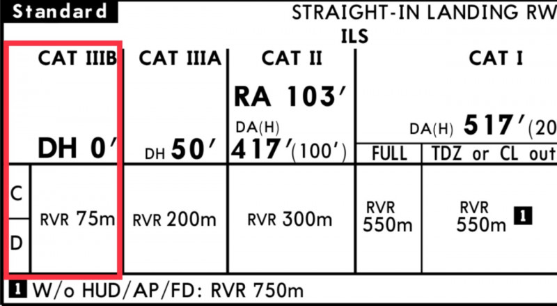

CAT IIIB je 0 vidljivost jel da?

H4wkeye napisao: 15 Jan 2020, 20:25 CAT IIIB je 0 vidljivost jel da?
Visina odluke je 0, a u Bgd slucaju RVR je 75m.

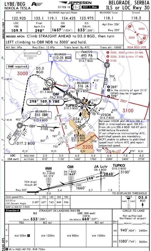

Kakva je situacija sa rwy 30? Sećam se da si ranije pisao da nije ista aerodromska oprema u oba smera?
Ђенерал Јанковић
Postovi: 4657
Re: Vazduhoplovi
U 30 samo CAT 1
@Hawkeye to ti je opsta vidljivost, kod low visibility se gleda RVR.
