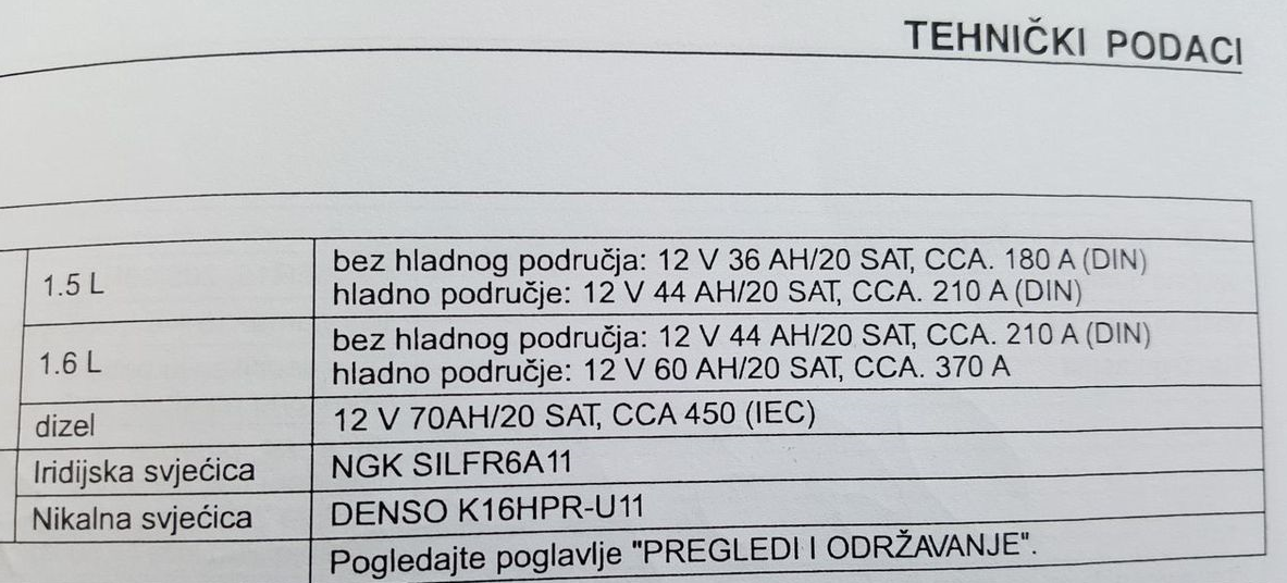

Ja imam mnogo startovanja u toku dana, nikada ispod 8 a cesto i mnogo vise, kratke relacije su mi 85% upotrebe vozila, u takvom rezimu sam zadovoljan kako aku izdrzava. Prosek mi je uglavnom 3.5-4 godine po akumulatoru. Ostaje cinjenica da su mi na svim kolima fabricki u proseku trajali bar godinu dana duze od naknadno ugradjenih.RobiNS napisao:Moj 1.6 2012 Varta 44Ah, ne primećujem još nikakvu razliku.
*Po korisnickom uputstvu:
- 1.5l je 36/180A(DIN) - 44Ah/210A(DIN)
- 1.6l je 44/210(DIN) - 60Ah/370A(DIN).
Realno se moze ubaciti i veceg kapaciteta ako fizicki moze da stane na nosac.

Drugar koji je kupio iste godine SX-a, isti motor 1.6 - mislim da je imao čak 75Ah akumulator, ali viši nivo opreme - 4x4, grejači sedišta...

Ti sa grejačima idu sa 60Ah, samo dizeli imaju veći, 70Ah.
- Prikačeni fajlovi
- aku.png (678.7 KiB) Pogledano 3854 puta

Pardon, u pravu si, 60A/h
