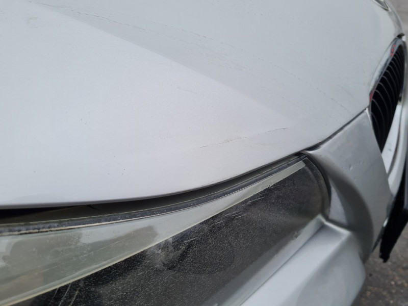

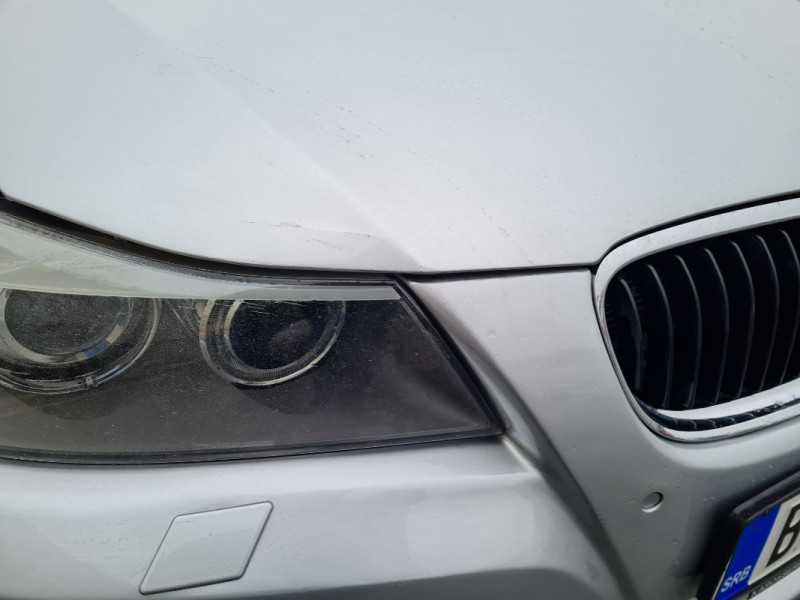

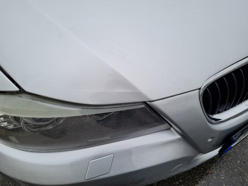

Ulaziti u priču sređivanja ovoga ili ne dirati?
Ja sam bliži za ne dirati jer se ne vidi mnogo, a ako se krene u sređivanje lako će da se ode na farbanje pola haube, jer nakon ispravljanja će morati farba, da se samo flekuje na haubi izgleda ružno, mora do prelaza itd...
Može lako da ispadne gore nego sada...

Nista se ne vidi dobro.
Slikaj kad je suvo,cisto,pa da većamo :)
Slikaj ceo donji deo haube.
Kao kad prilazis zeni,gledas celokupnu sliku,ne samo oci. :)

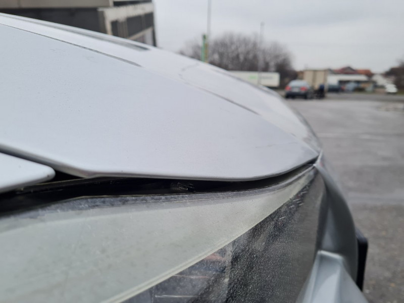

Jel pukao lak na ovom pregibu.
Meni su na hyu radili haubu nekim polugama,kroz dupli lim.Ispolirali i niko nije video.
Sem mene.
Postovi: 13785
Re: Sređivanje manjih ulubljenja na karoseriji
To je nakon pranja, i taj deo je suv :) Tesko onda moze bolje jer se slabo vidi svakako, jeste tu napukao lak, samo je ta ivica lima haube malo zalomljena na dole i na pregibu napukao lak, to je sva muka i dilema

Tackanje ne resava nista, mora taj zalomljeni jezicak da se ispravi, a nakon toga ce vec pukla farba da bude tek za farbanje a onda igranka tek sledi...
Zato se lomim da ne ulazim u celu pricu uopste

odlicno mesto da stavis providnu foliju do te linije, da te zastiti od kamencica, i da sprecis koroziju ispod napuklog laka.
Foliju bih navukao mozda pola cm preko naprslog dela

Jel ispod dupli lim?Jel moze da se pridje tom delu,iznutra?
Dal se izvlaci vakumom ili polugicama?

Ti stavljas akcenat na farbi, mene ona ne zanima, vise mi smeta iskrivljen lim, a njegovo ispravljanje povlaci farbanje.
Znaci samo tackanje i zafarbavanje bez ispravljanja nije opcija.

Ma jasno je meni sve.
Zavisi od majstora koliko moze da ispravi lim,a da dodatno ne osteti lak.
Lak je vec pukao.Ima pukotina.
Mozda moze da ispravi,a da pukotina ostane ista.
Onda mozes sta hoces.
Da tackas- poliras.
Pa ako ti se ne svidi,flekujes haubu.
A ako omasi nijansu,jer je siva zajebana za flekovanje,onda moze i hauba na farbanje.Al onda jbg...
Sve zavisi od majstora.
