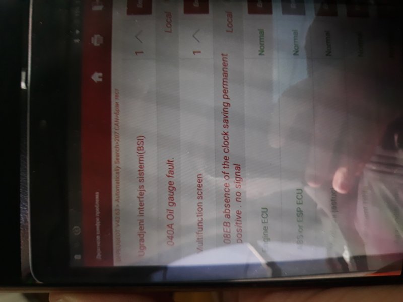

Evo me opet, sad sam ponovo bio kod majstora i sad smo stavili auzo ponovo na dijagnostigu, prijavljivao je nege greske oko abs i kocnice - papucica...
Sad mi je receno da ponovo vozim auto pa kad opet igubi gas da vidimo koja greska ce da iskoci...
Ove dve grrske nije mogao da izbrise

Re: Pezo 207cc
Post od BokiLast »
040A
08EB
Re: Pezo 207cc
Normirane greške počinju sa slovom P /od powertrain/ i potom 4 karaktera koje su vezane za rad motora. Podeljene su po grupama prema prvoj cifri tako da se odmah zna o čemu se radi.
Ako je ovo P040 u pitanju je pogrešno očitana temperatura izdunvnih gasova u EGR sistemu.
Razloga može biti više, uključivo i istopljeni katalizator koji nema dovoljan protok i guši motor.
Ako je ovaj drugi P0142, pogrešno očitan sadržaj kiosenika u izduvnim gasovima, loš odnos pripremljene gorive smese. MOže biti svašta, počevši od rupice u auspuhu preko pokvarenog senzora do ožičenja, pritiska goriva, dizni van kalibracije, usisa falđ vazduha posle protokomera, nekog dihtunga gde curi vazduh.....
Ako ne mogu da se obrišu to znači da je i tokom očitavanja kvar bio prisutan.
Greške koje su se dogodile u prošlosti se očitaju kroz PID parametre kada i u kojim uslovima se javlja problem. To čak zabeleži i obična free amaterska Android aplikacija.

to sto su ocitane te greske ne znaci puno ako nema ko pravilno da ih rastumaci, dzabe ti je taj majstor ocitao greske kad ne zna sta znace i ne ume da pronadje kvar

Ne znam sto nece sliku da mi okaci...
Ova prva greska je da ne ocitava kolicinu ulja u motoru valjda, posto pisi oil nesto...
A ova druga greska govori nesto abs u nesto...
Sve je sasvim suprotno sto mi je neko opisao ovde...
Sad cu probati da ubacim sliku ili ptekuvam greske

Evo
Postovi: 10113
Re: Pezo 207cc
prvo se odnosi na satic za temperaturu ulja , da li ti radi kako treba? onaj dole u km satu sto stoji ako ga imas uopste posto ga neke 207ice imaju neke ne ali ti vrv imas cim pokazuje gresku, mozda ne radi kako treba.
ovo drugo se odnosi na sat, vrv onaj digitalni na centralnoj konzoli, nemam pojma nesto ti baguje komp ocigledno, desavalo se ljudima da ispisuje takve poruke za sat ali niko nije imao nikakvih problema
