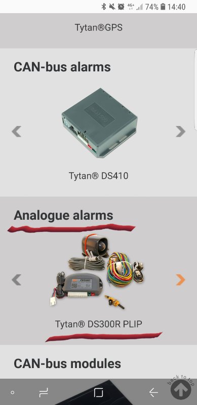

ljubitelj napisao: 31 Mar 2019, 12:03 Tytan 300 je digitalni alarm
Završio sam priču sa vama.
