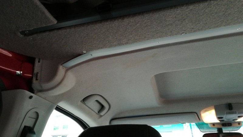

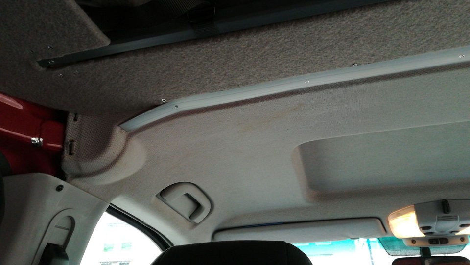

Odradjena prva i najveca strana presvlacenja - stavljanja alcantara-e. Zeznuo sam kod vrata, sunjer podloga je enormno zeznuta za sitno podesavanje, kada uhvati lepak ne pusta vise, ili kida podlogu. Svatio sam da je najbolja varjanta ne lepiti nego usrafiti, i na drugi nacin ucvrstiti - i to mi je bas dobro islo... Stavio i aluminijumsku lajsnu na mesto gde se zavrsava nebo kombija i pocinje kamper...

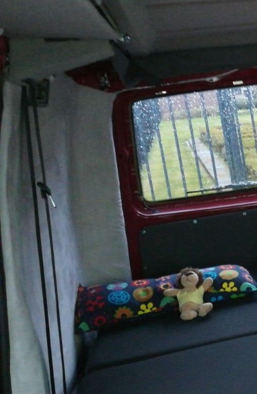

Juce me bas pita komsija jel je to moja nova dnevna soba posto sam uvek u njemu :) Inace pod sada ima 3 sloja od lima, drveni pod, gumeni pod oko 8 mm ciste gume i 2 mm laminat plasticni koji sluzi isto da prigusi buku. Motor vuce samo tako, ali menjac je sulud - lepo vuce u 5 - 52km/h lagano po gradu i ubrzava u toj istoj 5toj bez da stucne... Na kosevima je 8mm xtreme izolacije, a na zidovima ispod izolacija od materijala slicnom puckavim za pakovanje, pa drveni zid pa alkantara plus 2mm sundjera... Sve u svemu za prvu verziju, nije lose :) Najvise sam ponosan sto skoro nista ne skripi i lupa, sto je kod ove vrste vozila enormni uspeh :)
