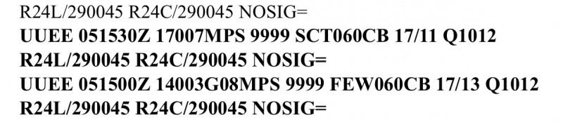

Nista specijalno. Bocni vetar 10tak cvorova, vidljivost 10km, na aerodromu nisu padavine, 17 stepeni, pritisak normalan. Ama, bas nista....
Oznaka Cb u metar izvestaju se odnosi na oblacnost vertikalnog razvoja i oblake tipa Cumolonimbus, ali Cb bas i nema sto se moze videti po tome da nema padavina i da je baza oblaka na 6000ft sto je nemoguce za Cb, medjutim to je duza prica vezana za ocajan posao koji odradjuju Ruske meteo sluzbe.
Meteo sluzbe su im na istom (ocajnom) nivou kao i civilna avijacija generalno.
