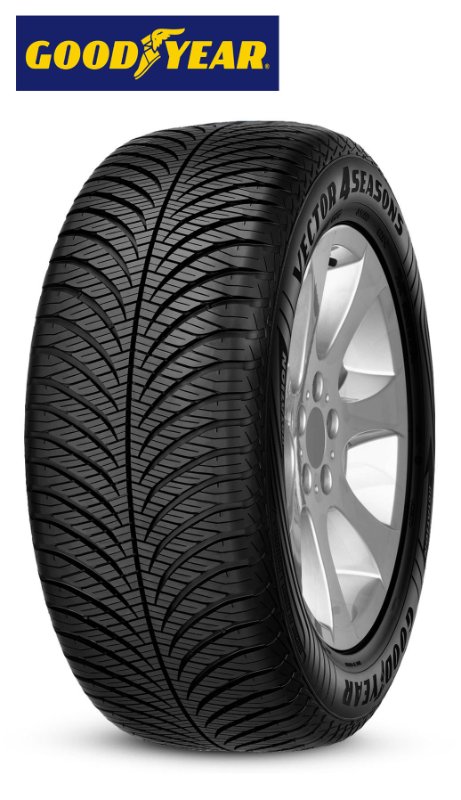

dragvorl napisao: 03 Jun 2019, 13:28 Ja licno ne bih Goodyear AS jer je sara bas jako zimska, alito je samo moje misljenje.
GY AS generacija 2 nije izrazito zimska, šara je gotovo ista kao Fulda Multicontrol.

Kada se sloj od 1-2 mm skine budu mnogo izrazenije zimske sare. No to je moje misljenje, ja preferiram kad AS nema grubu saru. Nekome mozda odgovara bas obratno.
