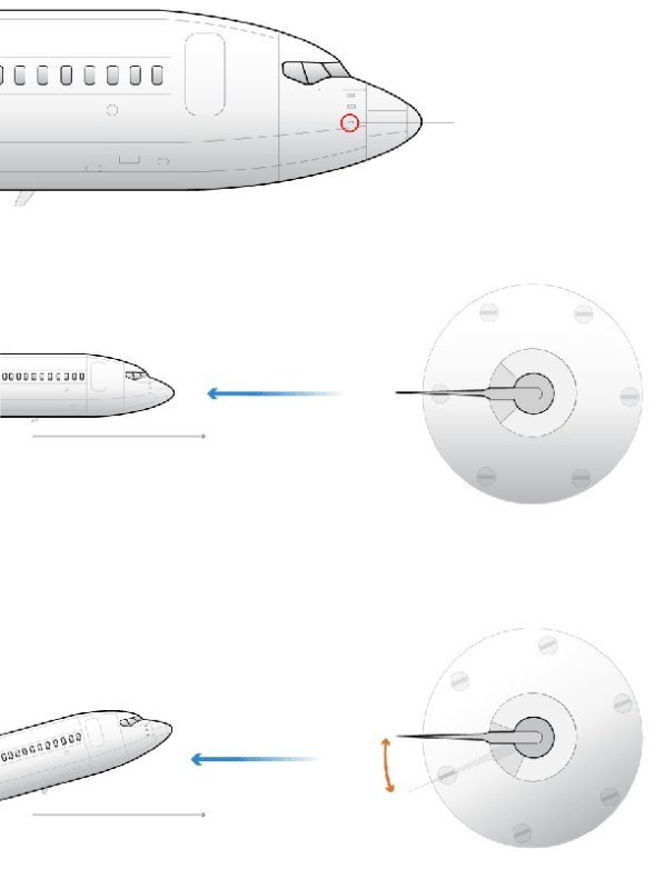

Avion dobija podatak o napadnom uglu od senzora koji se nalaze sa leve i desne strane aviona i koji se zovu AoA senzori (angle of attack).
U koliko je napadni ugao aviona suvise velik, avion gubi brzinu a samim tim silu koja ga drzi u vazduhu - uzgon i upada u STALL. Cesto kazem da je avion kao bicikl. Brz bicikl je stabilan, a kod sporog cete pasti. Isto je sa avionom.
Jedini nacin da se spase glava je da se obori nos aviona, da bi povratio brzinu, i ono sto se uci od dana jedan u pilotskoj skoli je ''brzina glavu cuva'' i ''nos dole".

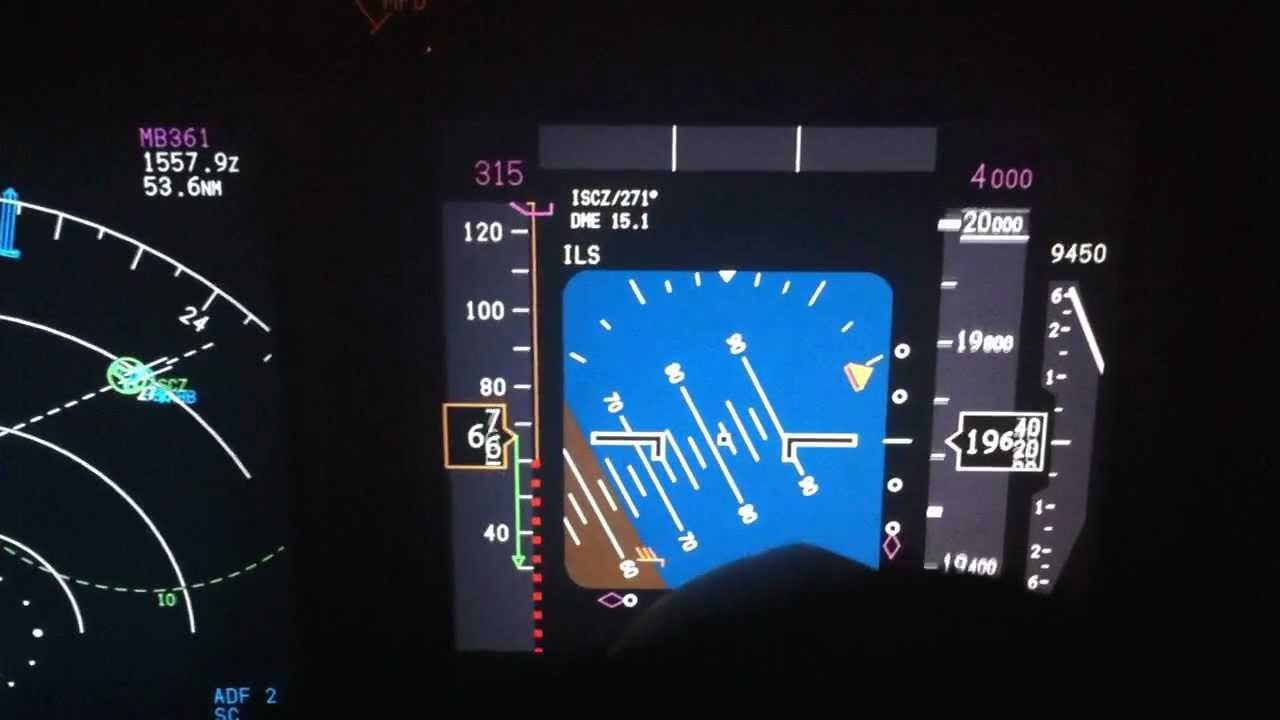

Kada sistem vidi pad brzine i prevelik napadni ugao to ce se prvo videti na instrumentu ispred pilota, zatim ce 10% pre stall-a proraditi ''stick shaker'' koji trese volan simulirajuci uslove gubitka brzine. I na kraju ce proraditi ''stick pusher'' koji ce sam otkloniti nos na dole.
Na fotografiji vidimo crveno crnu "zmijicu'' koja na brzinomeru dolazi odozdo i to je brzina STALL-a i vidimo da se avion svalio na levo krilo.

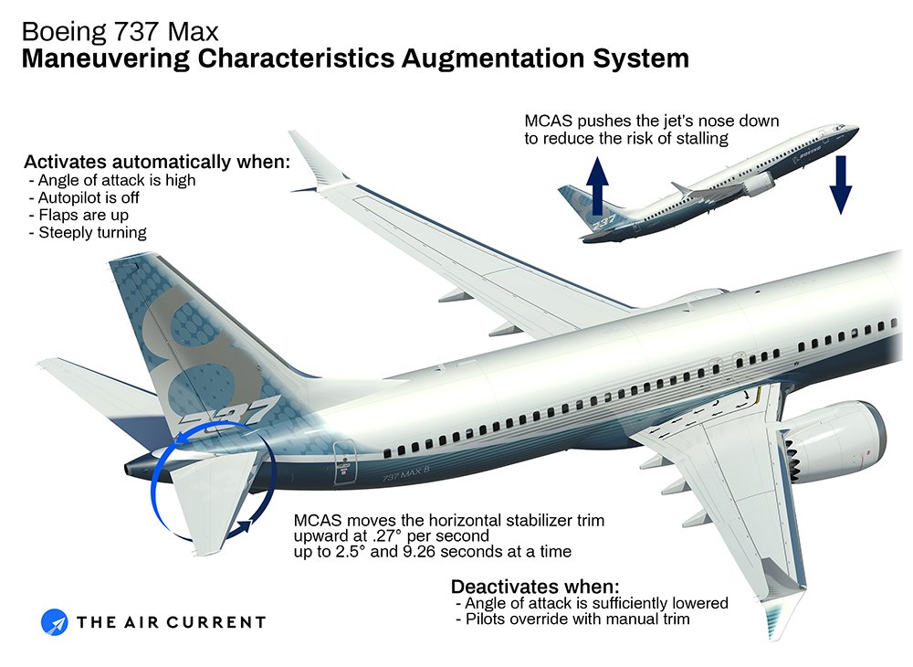

Na novom MAXu je ugradjen MCAS (Maneuvering Characteristics Augmentation System).
Zbog toga sto je avion dobio nove, jace motore, koji su veci po precniku - gondolu motora je trebalo izmestiti u napred sto u kombinaciji sa povecanom snagom izaziva propinjuci moment, a MCAS je napravljen da oseti i parira taj moment trimovanjem (videti I deo) nosa na dole.

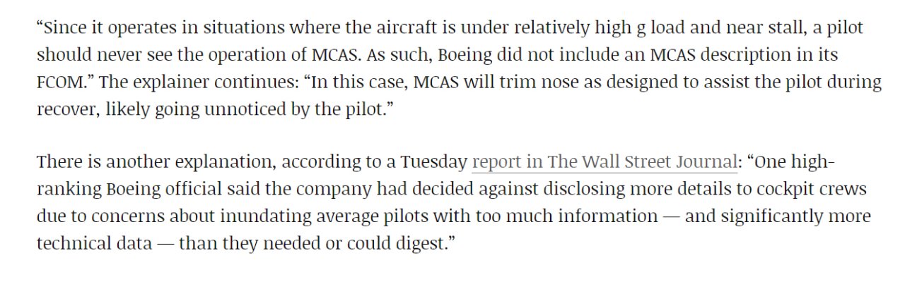

O ovome Boeing nije nasao za shodno da obavesti pilote, jer kako kazu, posto se ne vidi kada sistem radi, nema ni razloga objasnjavati ga,
Sistem ce proraditi tokom leta na ruke, autopilot iskljucen. ako avion oseti AoA koji se priblizava limitu. Ovde mozemo zakljuciti da je kapetan pustio mladog kopilota da leti na ruke po lepom vremenu ispod 10000ft ''da bi vezbao''. Ja sam inace protiv ovoga jer mislim da se sa putnicima u avionu ne vezba letenje.
Ako je tacno sta BOEING-ov inzenjer izjavljuje, da je sistem napravljen "tako da se ne vidi da radi", jos uvek nije jasno da li moze da se vide tockovi MANUELNOG TRIMERA da se vrte (videti deo I na prethodnoj strani). Ako ne moze da ih vidi, on ne moze da sumnja na "RUNAWAY STABILIZER'' (vratiti se na I deo), gde bi skljucenjem STABILIZER CUT OUT prekidaca resio problem, kako kazu u Boingu.
Sistem je vrlo cudan. Trimuje ''nos na dole" jer misli da avion upada u STALL zbog velikog AoA. Kada pilot elektricnim trimerom sa volana, trimuje ''nos na gore'' sto je instiktivna radnja da bi korigovao pogresan trim, sistem MCAS ce mirovati 5 sekundi, a zatim 10 sekundi trimovati opet ''nos na dole'' (to je to oscilovanje visine gore-dole koje se vidi i u slucaju Lion Air i Ethiopian), i malo po malo, ulazi se u situaciju gde BOING kaze da trimer moze dostici svoj krajnji prednji polozaj ''full nose down'' i odatle vise nema sile u rukama oba pilota koja bi nadvladala put aviona prema zemlji.

To su grafikoni koji su dostupni na internetu, i slicni za oba udesa (Lion Air i Ethiopian). O ovome i pisem - MCAS trimuje na dole i avion ponire, pilot pokusava da povrati visinu i trimuje na gore, avion penje.
Nejasno je zasto je brzina velika, jer je i Lion Air-u mereno preko 300 KTS sto je daleko od gubitka uzgona.
Piloti u Americu su u nekoliko slucajeva pre drugog udesa, davali primedbe da je MCAS radio i sa ukljucenim autopilotom. Ne znam kako su to zakljucili ako je, kako Boeing kaze, sistem napravljen da se ne vidi kada radi.
