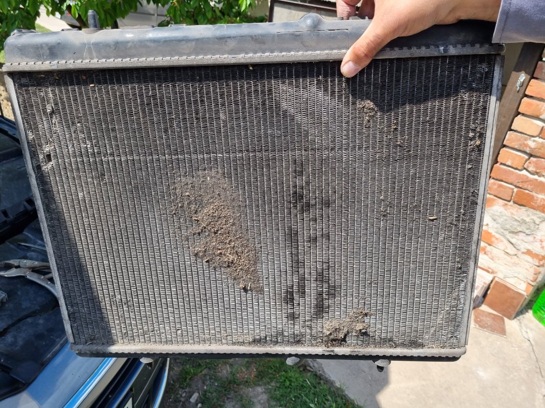

Evo da napsiem na kraju sta je bio problem.
Nakon sto smo ustanovili da ventilator najnormalnije radi presli smo na skidanje hladnjaka rashadne tecnosti.
Ispostavilo se da je ceo hladnjak bio bukvalno zacepljen prasinom,peskom i ko zna cime jos.
Nakon 15tak minuta prskanja sa peracem pod pritiskom sve je to oprano hladnjak je vracen i to bi bilo to :)
Samo jednu sliku mogu da dodam ovaj forum puko skroz
