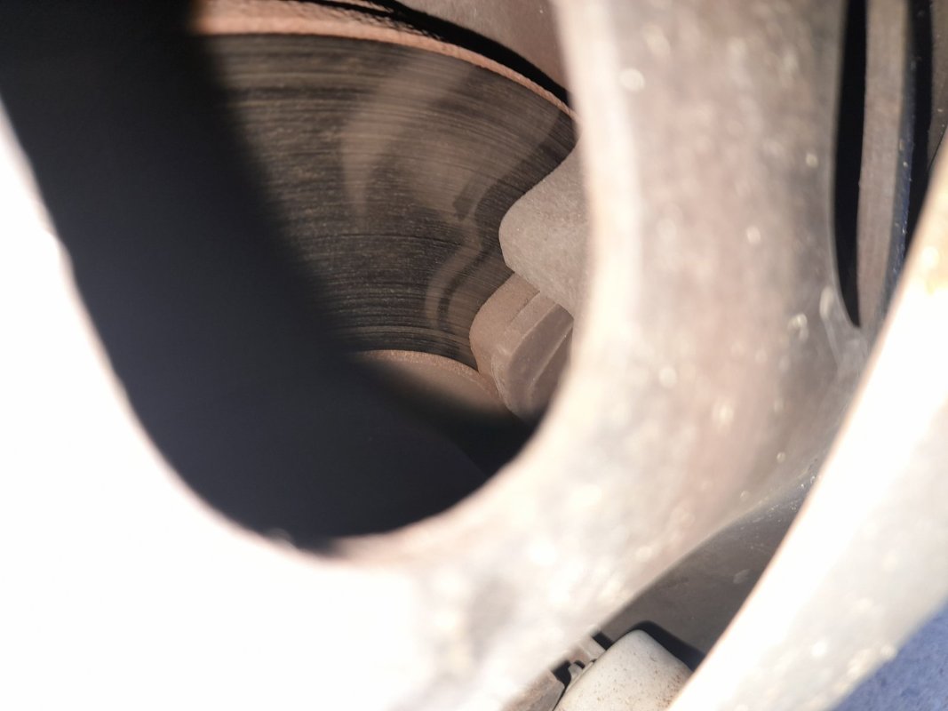

Sada sam sam proveravao, leva prednja plocica deluje da je skroz pojedena i ljusti disk :S a ova druga prednja desna ko nova.
Bivsi vlasnik mi se kune da je prosle godine menjao i diskove i plocice.
NOTE: na levoj strani (gde je unistena plocica) oba abs senzora ne rade.
dobra:
0-02-05-1cf70a8058b287251c153bf6720aad6980fa8b30f88ac39030592134f2a55c53_1c6da3e5e4d726.jpg
katastrofa:
0-02-05-56a5df187b6fdfc08370933bb5c9b8f20e3cc179ac69175b9f629f732d646c6c_1c6da3e5e333b4.jpg
0-02-05-56a5df187b6fdfc08370933bb5c9b8f20e3cc179ac69175b9f629f732d646c6c_1c6da3e5e333b4.jpg (49.13 KiB) Pogledano 1929 puta
Sta utice na to da se jedna strana mnogo brze potrosi?

Pohabana klješta, samo vodjice ili uz to dodatno i klipovi/cilindri pa se ne vraćaju pločice tj nemaju radni zazor pri puštanje pedale kočnice.

ljubitelj napisao: 22 Apr 2021, 19:26 Pohabana klješta, samo vodjice ili uz to dodatno i klipovi/cilindri pa se ne vraćaju pločice tj nemaju radni zazor pri puštanje pedale kočnice.
Znaci ako bih opet promenio plocice isto bi mi se desilo za kratak period? Moraju druga klesta ili vodjice?
Majstor koji je ovo video kada sam ga pitao koliko bi bila zamena plocica, rekao ako je samo zamena 10 evra, ako klizaci ili klip ne blokira

Pa to se valjda sve lepo rasklopi ocisti, zamene pohabani delovo, podmaze nanovo.
Re: Struganje pri stajanju?
Iz vidljivog nakon godinu dana nema mnogo mesta za dilemu- postoji blokiranje.
I to se neće tek tako samo od sebe popraviti.
Treba remont da se uradi rekao bih ovako iz daljine ali svakako treba pogledati o čemu se tačno radi.

ljubitelj napisao: 22 Apr 2021, 22:53 Iz vidljivog nakon godinu dana nema mnogo mesta za dilemu- postoji blokiranje.
Da li moze imati veze to sto na tom tocku imam gresku abs-a? Bivsi vlasnik kaze da se ta greska javila kada su menjali diskove, da je moguce da su nesto otkacili jer su sami menjali, a obzirom da su sami menjali i ne cudi me ako nisu nesto dobro uradili pa je blokirao tocak...
