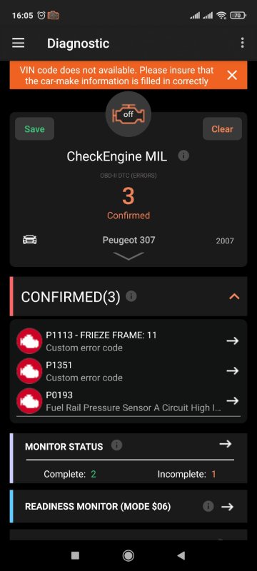

Evo sa nekom amaterskom dijagnostikom, to pokazuje od gresaka

P1351 zanemari, to pokazuje kod svih iako rade grejaci i relej, mada opet mozes ispitati grejace i relej lako.
Imas gresku na senzoru raila i prva greska je poremecaj u pritisku goriva - ispod granicne vrednosti.
Zato ti se i gasi.
Proveriti i pumpu visokog pritiska, za svaki slucaj.

Dijagnostika je dovoljno dobra za to što treba, još da si snimio parametre pri freeze frame tj trenutku kada se problem desio. Na tom ekranu se vidi trenutni pritisak goriva prilikom gašenja.
Da li je ECU radi zaštite od pucanja namerno ugasio motor ili je pritisak pao ispod minimalnog i opet ECU zaključio da nema goriva pa ugasio.
Prva greška ukazuje na mogući kratak spoj u napajanju senzora.
Uz ovu grešku na auspuhu se treba pojaviti crni dim kao prateći simptom.
Ako ima dima i ova je greška senzor veravatno radi korektno i problem je u regleru pritiska, a ako nema dima i ova je greška verovatno je problemu u kratkom spoju.
Recimo na taj način se vrši proces postavljanja dijagnoze...eliminacijom faktora uticaja na ovu ili onu pojavu.
Treća greška ukazuje na nizak pritisak, takodje mogući kratak spoj ali ovaj put sa masom. Ili stvarni pad pritiska u railu.
Zato je bitno da se očita dijagnostikom i pritisak, treba da je oko 300 bara u tom režimu kada se dogodi gašenje/kvar.
A na tom motoru sam konektor tog senzora zna da bude problematičan.
Dakle, treba izmeriti stanje konektora i svih spojeva do ECU i ispratiti ponašanje 5V magistrale a ako je to sve ok 100% onda zameniti senzor.
Druga greška je vezana za sistem dogrevanja/ grejače, nije razlog da se gasi na semaforu. Ali svakako treba dalje i to rešavati.
Nakon ove dijagnostike kodova ja bih kao sledeći korak radio dijagnostiku osciloskopom ili brzim unimerom.
ps. senzor kada crkne onda se veoma retko ponovo samopopravi, a povremene greške su veoma često posledica problema sa kablažom. Generalno, nevezano za ovaj slučaj.

ljubitelj napisao: 05 Apr 2021, 16:27 Dijagnostika je dovoljno dobra za to što treba, još da si snimio parametre pri freeze frame tj trenutku kada se problem desio. Na tom ekranu se vidi trenutni pritisak goriva prilikom gašenja.
