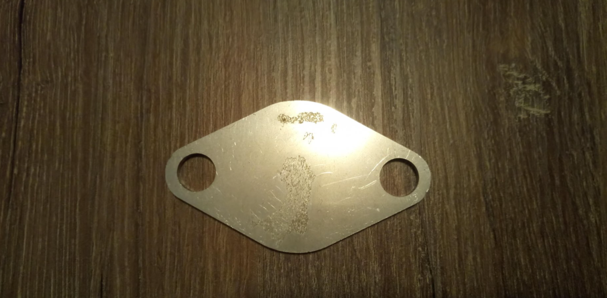

To je to. Ne gine mi blokiranje. Vec sam zakazao kod mehanicara. Trenutno ni ne vozim auto jer imam osecaj kao da vozim pokvareno vozilo. Videcu da li moze da vrati i blokira stari egr. A da novi egr pokusam da vratim u prodavnicu ili barem zamenim za nesto drugo.
Ako ti je potrebna prohrom pločica kao na 1.9JTD 85kw poklanjam ti je!
Ostala mi od 147.
