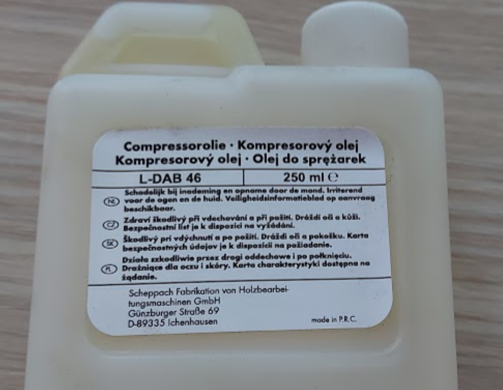

Ako za kompresorsko ulje pise na kutiji: L-DAB 46, da li to znaci da je u pitanju: Viskoznost na 40 °C (mm²/s) 46
Ne mogu iz oznake da skontam jel u pitanju sinteticko ili mineralno ulje.
Ili je dobro bilo koje ulje koje zadovoljava ISO L-DAB?
FAM ima dva ulja, pakovanje od 20 litara, sitenticko. I pakovanje od litre, mineralno.
Suludo mi je da kupujem 20 litara, s obzirom da u kompresor stane 250ml.
Da stvar bude zanimljiva u upustvu stoji:Oil (15W 40) l approx. 0.25
Oil change: we recommend SAE 15W 40 or equivalent. The
original oil filling must be changed after 100 hours in operation; thereafter the oil must be drained and replaced with
new oil after every 500 hours in operation.
A ovo je slika bocice sa ulje koje je doslo uz kompresor:

nikaragva napisao: 12 Mar 2021, 08:41 Ako za kompresorsko ulje pise na kutiji: L-DAB 46, da li to znaci da je u pitanju: Viskoznost na 40 °C (mm²/s) 46
Da, uglavnom je tako. Čini mi se da bi to neimenovano ulje moglo biti sintetičko.
Na žalost, famov Famkomprol V Sint nije dostupan u malim pakovanjima. Računaj da ti je u toj viskoznoj gradaciji odgovarajuće svako ulje kome stoji da zadovoljava između ostalog ISO 6743-3A i DIN 51506 VD-L.
Vrlo verovatno bi odgovarala i kompresorska ulja kojima ne stoji da zadovoljavaju te norme ali su u viskoznoj gradaciji 46, tj. toliko na 40 C, ali ovako dobijaš vrlo kvalitetnu varijantu.
Dole je jedno od objašnjenja:
DIN 51506 classification of piston air compressor lubricants
The most common are as follows:
DIN 51506 VDL lubricants have additives that protect from corrosion and oxidation, and air compression temperatures up to 220°C; recommended for compressors with two stage air compression.
DIN 51506 VCL lubricants have additives that protect from corrosion and oxidation, and air compression temperatures up to 160°C.
DIN 51506 VBL lubricants have additives that protect from corrosion and oxidation, and air compression temperatures up to 140°C.
