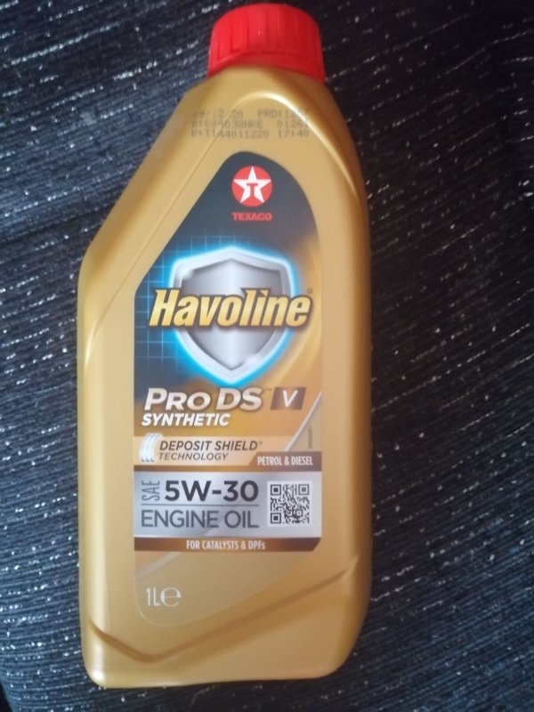

Došao red i na njega, iako sam koristio isto ulje samo u petrol pakovanju(texaco puni za njih) da vidimo kako će se ponašati..
