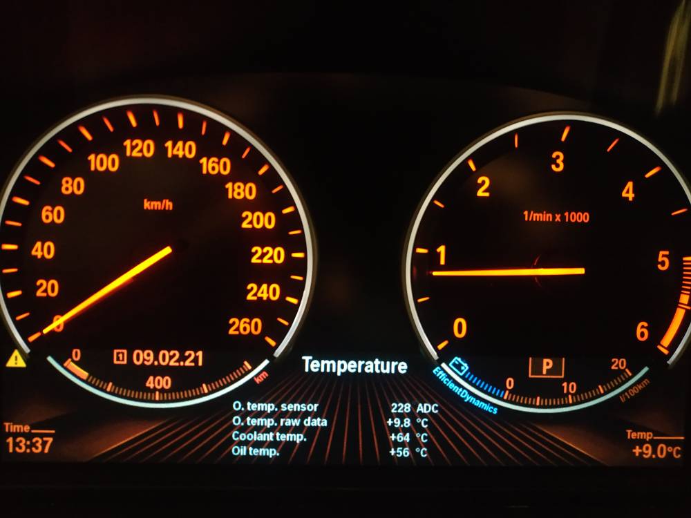

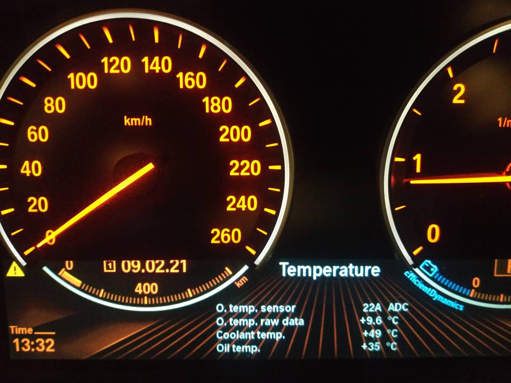

@ZeljkoBG evo da ti se javim, znao sam da ce se javiti neki neverni toma pa sam preventivno upalio auto malo da radi u mestu
Usput i da razbijemo jos jedan mit da grejaci rade samo ispod 0 ili -5 kako vec pricaju ljudi
Evo skljocnuo sam sliku temperature pre paljenja, nakon 5, 10 i 20 minuta. Послато са Mi MIX 2 помоћу Тапатока

Ti motori izgleda imaju dodatni grejac ili neku strategiju za zagrevanje motora jer je kod tebe dostigao temp ulja na leru za 10 min skoro radnu, a kod mene na benzincu to ne moze pod opterecenjem. I kod starijih dizela grejaci rade dosta dugo nakon starta zbog smanjenja emisije gasova.
Re: Zagrevanje motora
Ili auto racunar ispisao neke vrednosti cisto za neverne tome, koje opet nemaju veze sa stanjem u motoru

Sve je moguce, treba to proveriti dijagnostikom. Sad sam nasao neke dokumente, BMW ima kompleksno bas uradjen algoritam za zagrevanje, ali to ocigledno funkcionise, skroz je izolovana voda u bloku, greje se preko EGR hladnjaka i tako zagrejana voda preko izmenjivaca toplote greje i ulje.
I na stranim forumima hvale kako se brzo zagreje. Kod Ivana na BMW je i na tabli u stvari instrument za temp ulja, a ne temp tecnosti za hladjenje sto je odlicna stvar.
Podaci na tabli u digitalnom obliku će biti identični i na dijagnostici.
