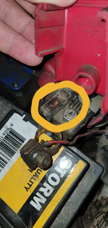

Izgoreo mi osigurač na + klemi. Kako da ga skinem? I koji nov da tražim?
Imam Suzuki SX4, benzin+tng, 2009.
Postovi: 14726
Re: Suzuki SX4 - generalna tema
Google kaže da je pričvršćen sa dva šrafa i da je od 80A (to je glavni osigurač). Prvo očisti sve to oko njega pažljivo nekom četkicom da vidiš šta treba da radiš, pa polako.

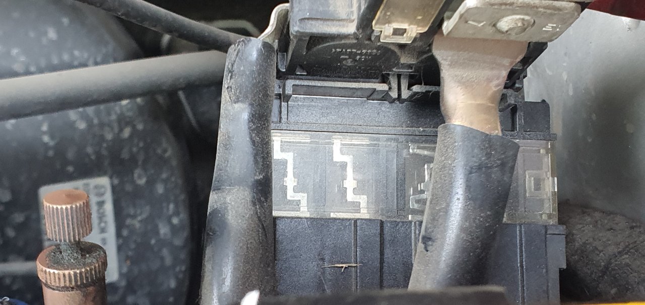

Pokusao sam da skinem taj glavni, ali ne ide. Skinuo sam zabicu, ali neće da mrdne. Nikakve srafove nisam video, ali vidim da ispod gumene zaštite ima još osigurača. Jedino da skinem ceo komplet, ali to već nije posao za mene.

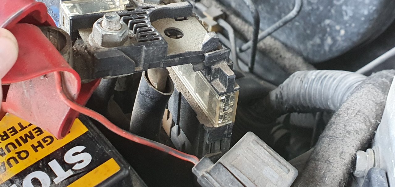

Situacija je sledeća. Moraće da se skine ceo ovaj set sa osiguračima na ove dve matice. Verovatno se na to mislilo? Jer nekih malih srafova nema. Sam osigurač ne može da se promeni, mora sve, sve je zatopljeno u jedan deo. Skinuo sam plastiku sa britvicom i licnovao osigurač uz pomoć prijatelja. Sad je 60A umesto 80A, da budem siguran ako je proračun omasio. Auto radi.
Gde da kupim ovaj deo na gornjim slikama nov ili polovan i pošto je? Možda neki japanski otpad?

Probaj na kupujem prodajem, ima suzukija u delovima. verovatno nije samo za sx4 takav. treba proveriti

To je to. Hvala. Kako se zove taj deo? Osigurač od 80A samo da tražim?
Postovi: 14726
Na Aliepresu je koliko vidim 36 dolara (guglaj reči "Suzuki SX4 main fuse"). No trebalo bi ga biti i po prodavnicama delova za japanske automobile (tražiš glavni osigurač za SX4).
