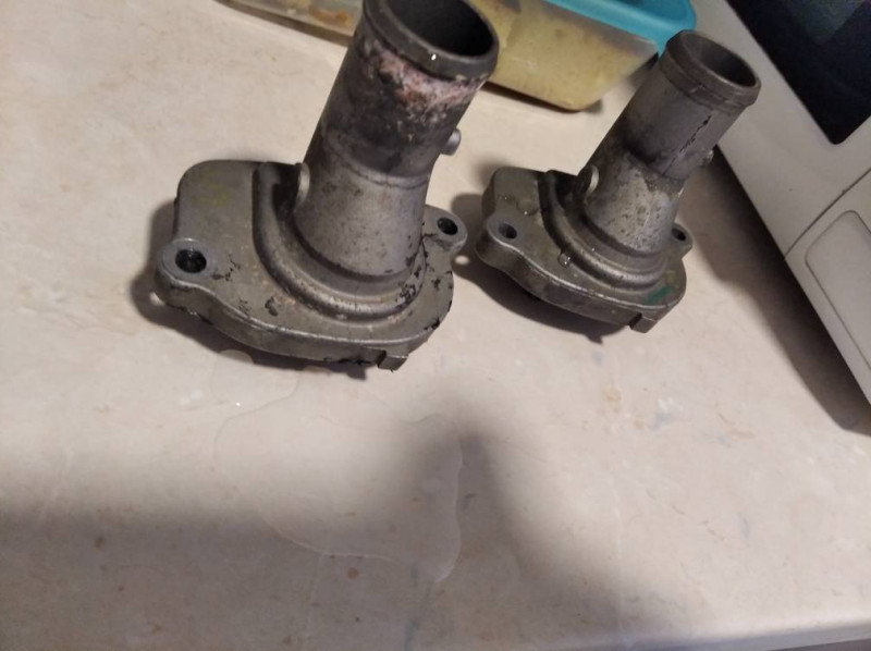

Radio sam test dva fabricka termostata uporedo(Zoro Fabricki, i klasik fabricki).
Hvala Saletu sto je sponzoriosao ovaj test.
Pretpostavka koju sam zeleo da testiram; da li sami termostati ostanu ispravni, a ustvari samo opruge oslabe od godina upotrebe.
Na zalost treba mi jos jedan, posto su modifokacije koje sam radio na klasikovom (skracivanje osovinice, i razvlacenje opruge), omele da imam jasna ocitavanja i uporedne rezitlate sa Zoroovim, koji nije imao modifikacije..
1. slika
Leak test
Zoro je levo, i jasno se vidi da je sva voda prosla kroz zatvoren termostat, dakle pusta vodu u mrtvom(0) polozaju.
2. slika Zoro je desno i mnogo se vise otvorio termostat na istoj temperaturi, inace otvorili su se na slicnoj temperaturi (odokativno), samo se Zoro otvorio mnogo vise, a sta je razlog?
Mozda se neko seca ja sam skracvao polugocu od klasikovog, i posledica toga je da se sad on manje otvara (malo kasni sa otvaranjem, ali se brze i zatvori.).
Zakljucak, napravio sam lose kontorlisane uslove, i ne mogu da iznesem potvrdan zakljucak da sami termostati ostanu ispravni, a da strada opruga tokom vremena. Treba mi jos jedan fabricki pokvaren da bi imao pravi potpun zkljucak .
Posle ove serije testova jedino sto sam zakljucio je da skracivanje opruge ili dubljenje rupe, nije dobro resenje, jer posledicno menja karakteristiku termostata, i to tako sto smanji protok istog na vrucini, dakle losa ideja....
