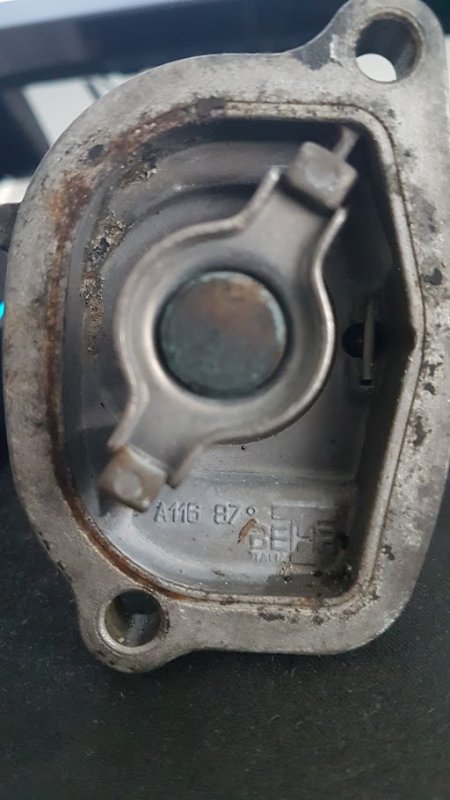

Naisao sam slucajno na stari termostat koji sam skinuo kad sam kupio auto.
Zanimljivo je da je i on BEHR samo sto ima fiat alfa lancia grb. Vrlo moguce da je iz prve ugradnje ili je ugradjen u nekom ovlascenom servisu u austriji.
Koliko vidim da ni on nema gumicu na sesiru koji zatvara dotok vode isto kao i ovaj novi BEHR koji sam kupio pre godinu dana i sa kojim nisam bas zadovoljan jer radi losije nego duplo jeftiniji Vernet.

Eskimko napisao: 12 Nov 2020, 15:02 Naisao sam slucajno na stari termostat koji sam skinuo kad sam kupio auto.
To je fabricki, bilo bi zanimljivo da ga testiras u dzezvi, video bi da se isti otvara tik pred kljucanje.
Inace i moj BEhr novi je bulja, ovaj Francuski radi kako treba.
Behr kao radi, ali pisa voda pored njega sve vreme.
Postovi: 14726
Onda ću i ja uzeti taj Vernet pa šta bude. :D

sta god nemojte Behr, dva probana dva felericna, to je previse lose da bi ga i dalje isprobavali....
Postovi: 15334
Meni Vernet termostat koji je stavljen 1.12.2018. na 118 hiljada km radi i dalje dobro. Trenutno je na satu 149 hiljada km. Jedini "problem" je sto kada kazaljka dodje do sredine i ako u tom trenutku stanem na semafor, kazaljka padne za jedan podeok, ali cim krenem vrati se na sredinu i tu ostaje zakucana. Mislim da sam spomenuo to prosle zime i od tada se sve isto ponasa tj nije se pogorsavalo. Videcemo dokle ce gurati.

Gledam cene na sajtu prodavnice koja mi je u komšiluku i gde uglavnog kupujem delove, za Punta imaju Vernet i Marelli, oba po 750 dinara. :D
Verovatno je to samo go termostat, bez onog njegovog kućišta?

To je ceo termostat, sa kucistem.
Behr je bio 1 500din i uopste ne radi dobro a star je nema ni godinu dana
Onaj vernet je bio zakon brze je postizao auto temperaturu .
Testiracu bas ovaj stari u dzezvi ali sto posto ce da otvori pre kljucanja jer se secam da auto zimi na otvorenom putu je postizao temperaturu samo do 60 stepeni
