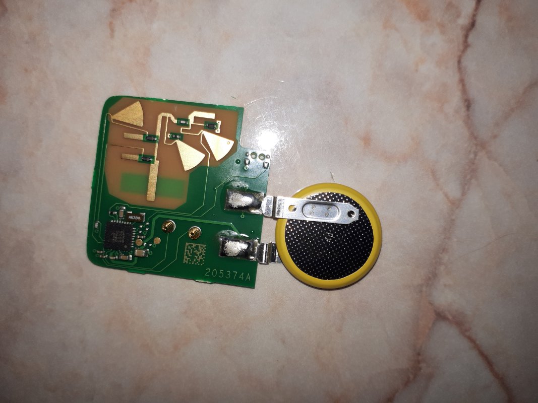

Malopre bio da dopunim Tag... neće, ne prepoznaje ga čitač na pumpi.
Probali sa novim uredjajem radi.
Odem na drugu pumpu ista situacija.
U pitanju je ovaj novi Tag Kapsch.
Ima li neko ideju šta dalje?

Ne vredi, istekla garancija, 3,5 godine skoro.
Prekratko je trajao...
Napon baterije 3.01 V. Morao sam da fa rastavim....
Da li je baterija problem?

Garancija na Tag uređaj je 3 godine i lepo piše da uređaj prestaje sa radom kada ostane bez napajanja.
Pošto kažeš da si izmerio napon od 3.01 V,predpostavljam da u Tag ide baterija od 3V i rekao bih da napajanje Taga baterijom nije bio problem (pod predpostavkom da ide baterija od 3V).
Mogao si i napisati koji je to model baterije ili je fotografisati.

Stari tip (debeli) ili novi (tanki)?

Novi tip- tanki
Model baterije je cr 2032
Evo i slika...

Zameni bateriju pa javi.
