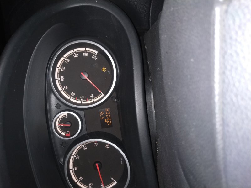

Re: Opel Corsa 1.2 GPL-TECH problem!?
Citao i njuskao po internetu i saznao sam da auta po 2005 mora da imaju ugradjeni sistem ESP!!
Po Bochu takva je kracenica kod drugih je drugacija...
Kada se upali lampica na slici (pogledaj sliku gore), to oznacava da ovaj elektonski sistem upravljana je u funkciji!
Nije mi jasno kod Corse kada se startuje, ova lampica se upali i dalje sija, dok druge se ugase po nekoliko sekundi....
Ovo pokazuje da ESP sitem je u funkciji...
Kod nekih auta ima dugme sa kojim mozete iskluciti ESP!
Kod Corse takvo dugme ne postoji!?
Dali ova lampica treba da je funkcii dok se vozi auto ili treba da se ugasi?!
Hvala na suradnji!

ESP je podsistem ABS-a. Lampica treba da se ugasi.
Neispravno je.
Već je pisano kako se rešava problem koji post iznad u istoj ovoj temi.
ps. ESP lampica se pali kada je vozač izgubio kontrolu nad kretanjem vozila pa kompjuterm preuzima korekcije u pokušaju da vratii auto na putanju kretanja. U vožnji, normalnoj vožnji, lampica se ne pali.

Opel Corsa 1.2 (2009) lampica ESP problem!?
Zdravo svima!
Imam Opel Corsa 1.2 Gpl-Tech proizvodnja 2009.
Kada startujem motor, svi simboli na tabli se ugase po 2..3 sek., ostaje samo simbol-lampica proklizavanja, tj, ESP da je aktiviran.
Dali ovo je u redu ili treba ova lampica kao i druge da se ugasi ili da ostane da sija?
Unapred hvala na pomoci!

Re: Opel Corsa 1.2 (2009) lampica ESP problem!?
- Prikačeni fajlovi
- Slika te lampice na tabli koja simbolise ESP aktivan!
- 1595126896459..jpg (68.09 KiB) Pogledano 5849 puta

Naravno da treba da se iskluci i da nije normalno da sveti to. Obicno na neki los put zna se ukluciti ali da sveti non stop svakako ne.
Zdravo svima!
Resio sam problem!
Nije bio ispravan prekidac nozne kocnice za zadnja stop svetla!
Hvala svima na suradnjl i pomoci!
Resio sam problem!
