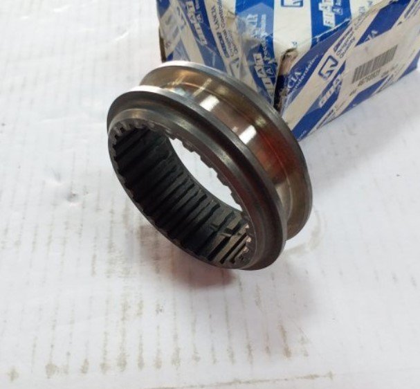

Ne znam da ti nij eneko menjao ulje u menjaču, to jeste možda je manjeg viskoziteta. Ulje višeg viskoziteta bi to smanjilo siugurno, ali kažem ne diraj ništa, osim da proveriš da li menjač ima potrebnu količinu ulja jer kad nema dovoljno ulja može tako da se čuje. Čak tvoj menjač je labaviji manje otpore daje manje troši.
Evo kako izgleda jedna (od punta za 5 brzinu) a ima ih 3 ukupno, jedna za 1-2 i još jedna 3-4

Hvala na opširnom odgovoru. Na osnovu vašeg znanja, nema mi druge nego da prihvatim svaku vašu reč☺, pogotovo što bih i ja voleo da je tako (da nije potrebno skidanje i remont menjača, makar ne odmah ili uskoro, jer to košta najmanje 150E)Moma napisao: 02 Jul 2020, 20:48Nemoj se sekirati. To nije nikakav kvar 100%. Menjač ti je malo labaviji a to čak čini da menjač daje manje otpore. Čuju se kandzaste spojke u menjaču. Jednostavno kad nisu uzupčene kad se ne koriste na malim obrtajima malo "landaraju" na snopu između zupčanika. Kad je ulje hladno ne čuje se jer stvara n aspojevima deblji film ulja. Posle duže vožnje čuje se više i to samo na leru kad je mnjač izbačen iz brzine i kad se ne dira kvačilo. Recimo kod novih jugića se to čilo kad su novi.Arogan napisao: 02 Jul 2020, 19:09 Pozdrav,
