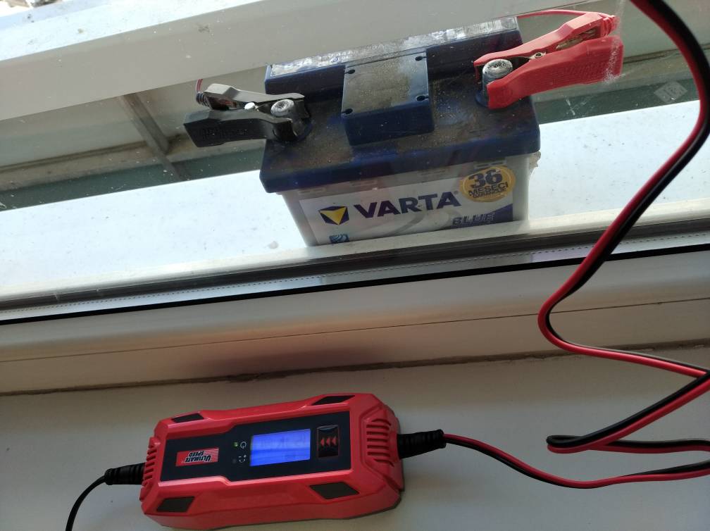

Stavio aku od Punta na punjac, pre spajanja u struju napisao 12.1v, sad ga punim od pola 4 pa cemo videti.
Trenutno na displeju pise 12.7 i 3 kockice kao pune, tako je od samog pocetka skoro punjenja. Sent from my Redmi 7A using Tapatalk
Re: Akumulatori
Posle neka 4.5 sata punjenja stoji 13.1v, i dalje 3 kockice kao napunjen...

Ovaj moj kinez puni sa 5A, a posle smanjuje punjenje na 1A kad je aku skoro pun, proverene su vrednosti unimerom.
Kad puni sa 5A onda salje napon od oko 13 volti a kad puni sa 1A onda napon bude oko 14 do 15volti,zavisi da li je u zimskom normalnom ili letnjem modu
Onaj pulsirajuci mod mi je povratio u zivot vec 2 akumulatora, njima je padao napon nakon normalnog punjanja pa sam ih stavio par sati na pulsiranje i od tad se drze na oko 12.6 i 12.7

Dok ne budu 4 i prestane da treperi ne diraj
Re: Akumulatori
Sada ga kontrolisano isprazni sa C/10 strujom i ponovo napuni do kraja.
