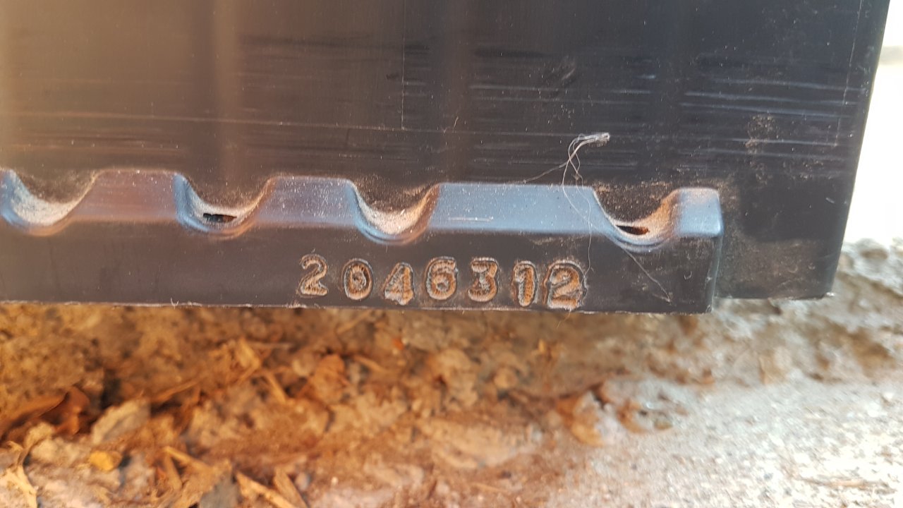

Jel moze neko da protumaci datum proizvodnje iz ovih brojeva?
U pitanju je exide akumulator

Re: Akumulatori
Post od Eskimko »
Ako mislis na ovo ja tu nista ne mogu da protumacim
Screenshot_20200126-173701_Samsung Internet.jpg (75.5 KiB) Pogledano 4108 puta
Postovi: 25248
Re: Akumulatori
Onda jbg. :kezo:
