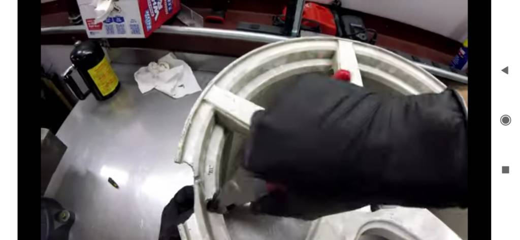

Zar je moguće popravljati ovako oštećene feluge? Tj koliko je pametno?

Sastavi se auto iz 2 dela,kako neće ovo.
