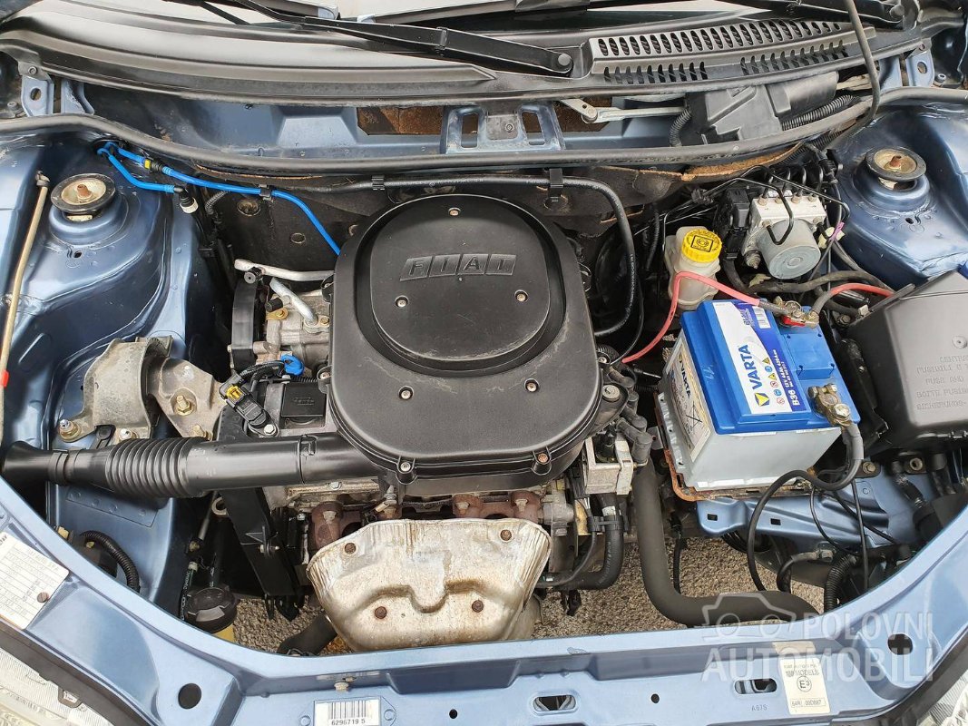

Hvala za fotke. Verovatno su neke tiple ako je iz komada. Nisam znao da neki Punto i to ima. Potražiću na otpadima. :)

Saša napisao: 09 Jan 2020, 19:32 Hvala za fotke. Verovatno su neke tiple ako je iz komada. Nisam znao da neki Punto i to ima. Potražiću na otpadima. :)
Nema na cemu :D evo jos jedne slike sad sam skinuo sa oglasa, izgleda da ga drze neki tiplovi

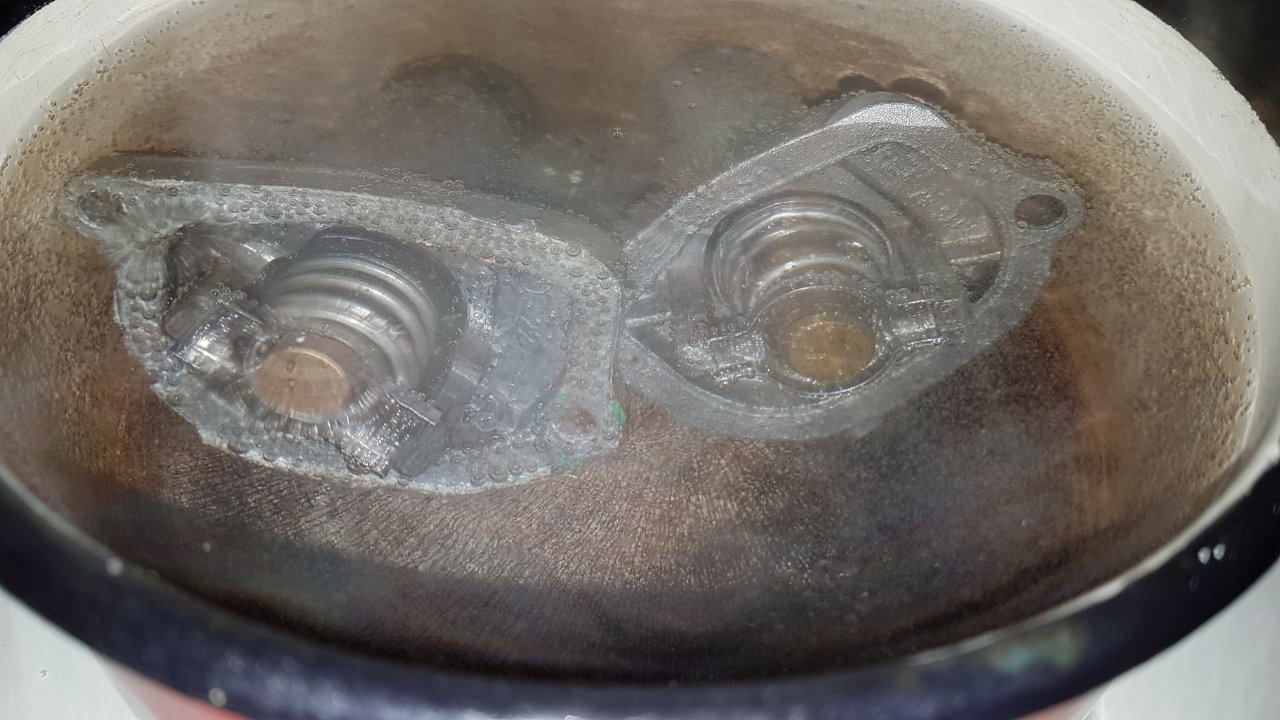

Vernet ovaj stari se malo bolje p9kazao na leak testu. Ali da je nov mislim da ne bi pustao uopste.
Stavio sam oba u lonac pa sam ih snimio.
Mislim da je na vernetu samo problem sto pusta vodu kroz gumicu vide se mehurici veliki pre nego sto otvori termostat, a cini mi se da otvaraju u isto vreme
Sad montiram behr pa cemo da vidimo
