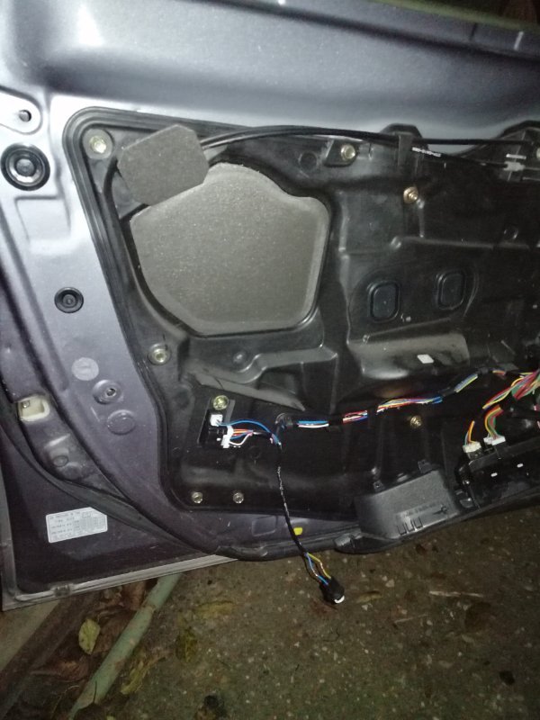

Pozdrav, uzeo sam nedavno led logo za moju mazdu 6 i hteo da ugradim to danas dole u vrata pored malog svetla koje sija kad se vrata otvore, i napravio sam problem, ne znam ni sam kako.. dakle sve sam to probusio, postavio ali kad sam hteo da spojim ne svetli logo uopste, ali pored toga imam problem da mi svetla u vratima sad konstantno svetle i kad zakljucam auto a takodje i svetla u plafonima konstantno tinjaju onako jedva da se vidi.. pre ovog cackanja mi je sve radilo kako treba. Gde sam pogresio? Dal je moguce da sam slucajno prespojio + i - od te male sijalice u vratima, koje bi tad posledice bile? I kako sad ovo da ispravim..

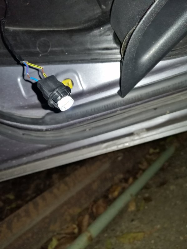

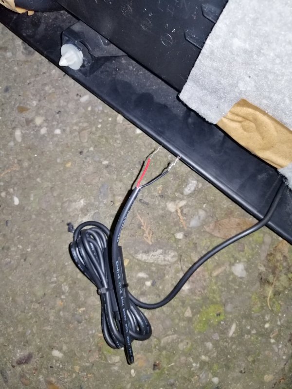

Taj led logo ima samo 2 zice, crvenu i crnu, spojio sam ih na 2 zice koje vode do male sijalice ispod vrata, sto sijaju kad se vrata otvore.. ali izgleda da sam ja prespojio te eve zice od te male sijalice pa sam napravio problem i zato mi sad konstantno sijaju..

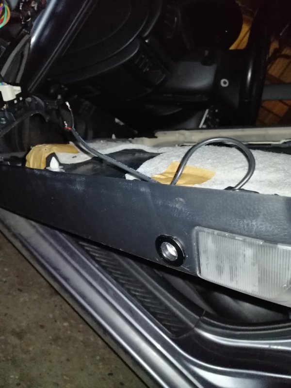

Kako si spojio zice, jel si provukao kroz buzirew na vratima? Gde se taj logo nalazi? Posalji sliku.

Ma jok, taj logo se nalazi odma tu gde i mala sijalica dole u vratima, evo slika..

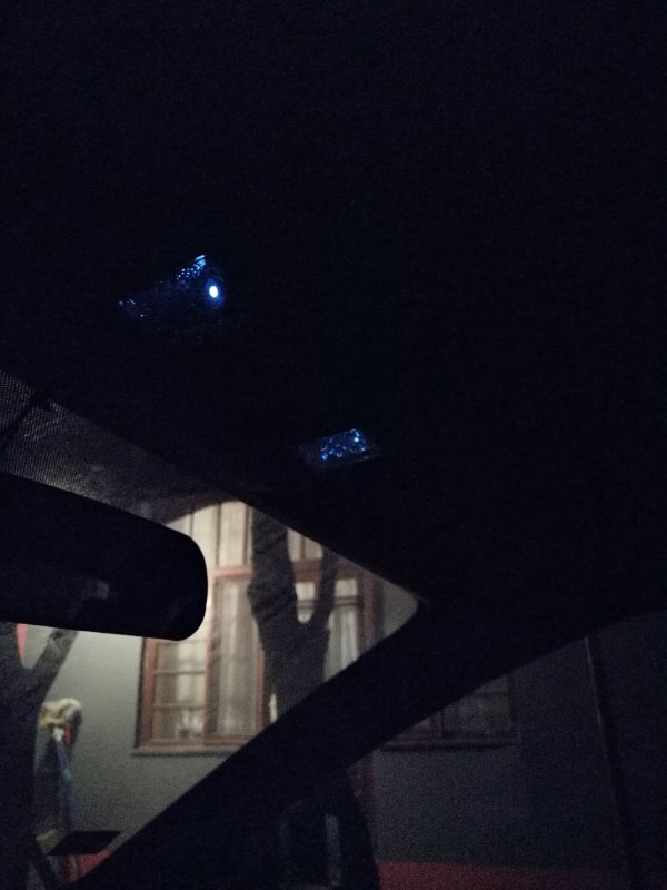

E sad problem je sto ako povezem crvenu na plus a crnu na drugu zicu, led logo ne radi.. a drugi problem je sto mi sad stalno sijaju male sijalice dole u vratima i gore u plafonu tinjaju stalno, kao da ne postoji taj prekidac koji ih prekida kad se vrata zatvore, s tim sto ove u plafonima ne sijaju punom snagom nego jedva
Re: Ugradnja LED Logo u vrata
Crvenu na drugu zicu (koja je po opisu ocito plus) a crnu na masu tj pod sraf na limu vrata. Probaj ovo pa vidi ima li promena u radu.
Ne vidim da si napisao koje je konkretno godiste,tj.i koji je elektro sistem primenjen. (ako je iole novije godiste verovatno je umrezeno upravljanje radom sijalica preko racunara a tada treba malo vise opisa i mnogo vise iskustva oko elektrike generalno).
AKo je digitalno upravljanje radom sijalica na plafonu onda je neophodna i dioda na prekidacu u vratima (tj negde u instalaciji tog prekidaca na pogodnom mestu). Za svaka vrata tj prekidac po jedna dioda.
To sluzi da se razdvoje strujni krugovi, prvo i drugo Kirhofovo pravilo iz osnova elektrike...

Po opisu si izgleda obrnuo polaritet. Led radi samo ako je polaritet ispravan, mora + na +, - na -.

U mom slucaju plava je plus zica, inace 2005 godiste je.. sad me vise brine zasto mi konstantno sijaju sijalice nego kako da osposobim led logo :(

Kog su tipa sijalice u plafonu, led ili obicne sa uzarenim vlaknom?
Simgauzz
Postovi: 19
Pridružio se: 25 Avg 2019, 03:20
Post od Simgauzz »
Sve su mi led u kolima

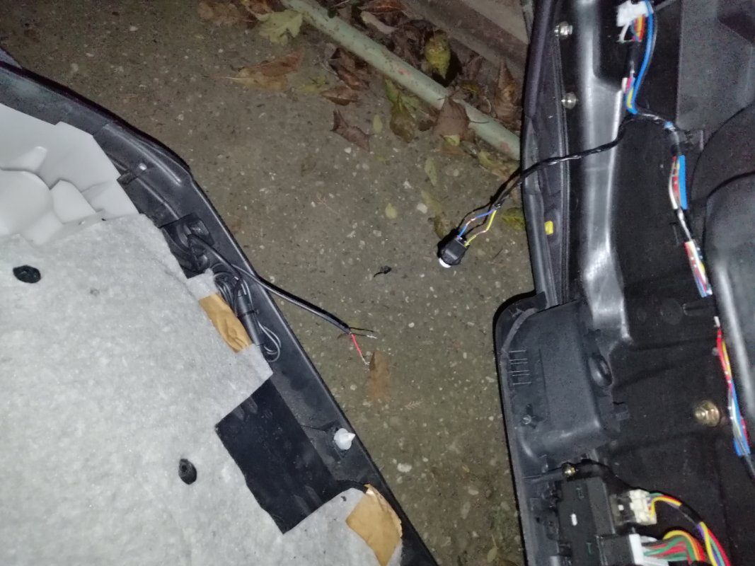

Pa i razvezano je kao sto vidis po slikama, nista nije spojeno, sve je kako je i bilo ali mi se desava to da stalno sijaju sijalice, ako sam napravio kratak spoj jel moguce da je prekidac mozda izgoreo, taj koji gasi kad se vrata zatvore.. jer ne verujem da je do osiguraca ako stalno sijaju..
