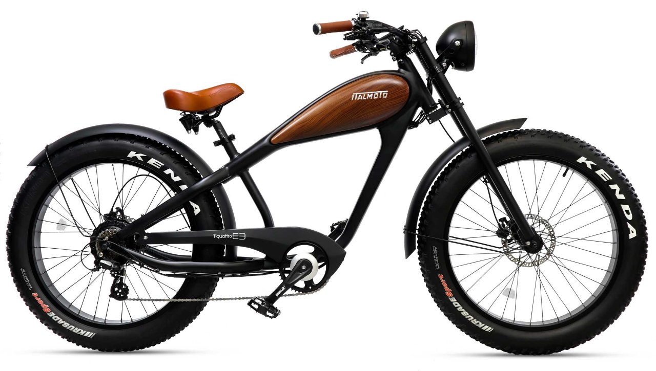

Ne znam da li je prava tema za ovo ili sam trebao u "biciklizam" svakako nema teme "E-Bike" (možda bi trebalo otvoriti),
ovo čudo mi se jako dopada, vozim bicikl na kraćim relacijama (recimo do 10 km) i motor na dužim (10-30km).
Hteo bih možda sa ovim da zamenim i jedno i drugo, da imam samo jednog dvotočkaša.
Vidim da ima u Italiji (oko 2.500evra) mada ima sličnih modela - ali me interesuje kod nas, ili kako bi se moglo doći do ovakvog nekog primerka.

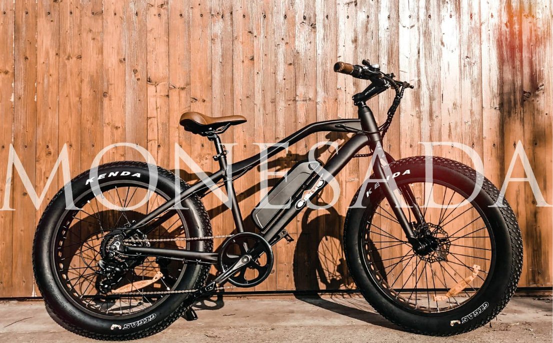

Našao sam u Subotici nešto slično, sa dosta slabijim motorm - mada puno jeftinije.

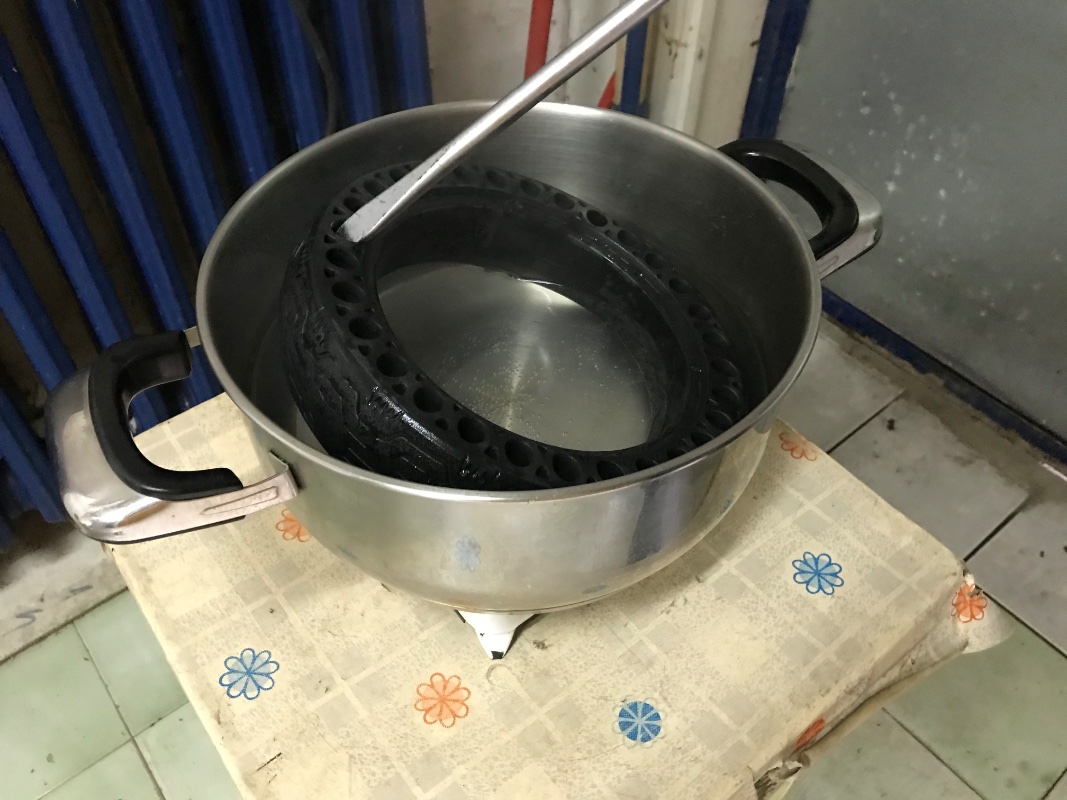

Slozili smo se da kuvamo gumu, prvenstveno da bi je omeksali i lakse navukli na felnu.
Kao pravi Zemunac, ja sam bio za to da je kuvamo pa bijemo gumenim cekicem dok ne legne. Bajker, je fin covek, sa severa Vojvodine, i on je bio za suptilniju i proverenu metodu navlacenja pajserom.
Gumu smo kuvali na 70C nekih 20 minuta, proveravajuci koliko je omeksala.

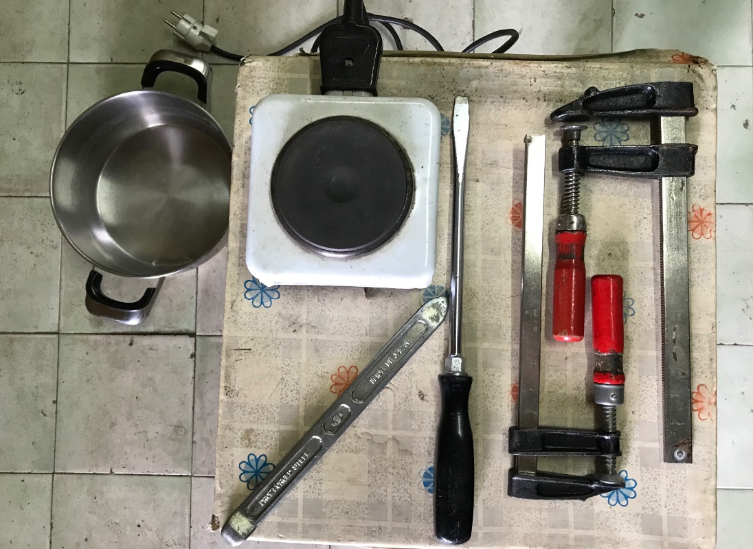

Od opreme smo koristili rešo, šerpu, 2 stolarske stege, odlican celicni pajser 240 mm made in Japan, i Snap on srafciger. Kanap je bio od velike pomoci a mogle su posluziti i plasticne vezice.
Morali smo da radimo obojca, znaci 4 ruke i bar jedna noga :sreckovic:
