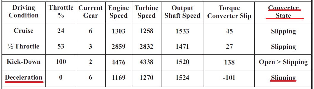

Re: Automatik vs Manuelni - lični afiniteti
ljubitelj napisao: U oba modela na identican nacin je reseno kocenje motorom u manuelnom modu, preusmeravanjem toka ulja u lavirintu hidro bloka dok je u Drive rezimu to premosteno pa nema kocenja motorom.
Ne razumem, kako to preusmeri ulje da bi izazvao kocenje motorom, imas semu za to? Vozis Volvo?
Inace evo ocigledan primer kako pri kocenju motorom koristi lockup, tacno se vidi kada ga otkaci. link
Post od Laki021 »
Zasto je slipping i za cruise u 6toj brzini?
Laki021 napisao:Zasto je slipping i za cruise u 6toj brzini?
Evo strategije rada lockupa, kaze da nikad ne spaja skroz. :think:
To je zbog komfora verovatno, kada se ukljuci 100% lock up odjednom to se oseti. Nije mnogo ali se ipak oseti trzaj.
Kako novi menjaci nemaju vise upravljanje hidraulikom vec elektricno onda nije problem da se koriscenjem PWM po zelji modulise kolicina proklizavanja i brzina kojom nastaje.
Gledao sam danas u dokumentaciji za AW 6 i 8 brzinske menjace iz 2006. godine elektro impulse koje salje ECU menjaca solenoidima.
Hidraulika radi sve na isti nacin kao i zadnjih 50 godna na automaticima samo umesto kuglica za usmeravanje ulja koje imaju on-off stanje elektro solenoidi imaju 0-100% modulaciju.
Naravno to omogucava mnogo vise programske slobode za prilagodjavanje potrebama.
Lamelice i koceci elementi su manje vise isti.
Vidim da ima i automatsko prebacivanje u neutral preko elektro solenoida kada auto stoji 2-6 sekundi u mestu kada se deaktivira rad konvertera momenta.
U pravu si da bez lokovanja konvertera kocenje motorom nije izrazeno kao kod manuelnog, to dodje kao neka tipicna osobina na koju se prosto navikne ili ne navikne.
