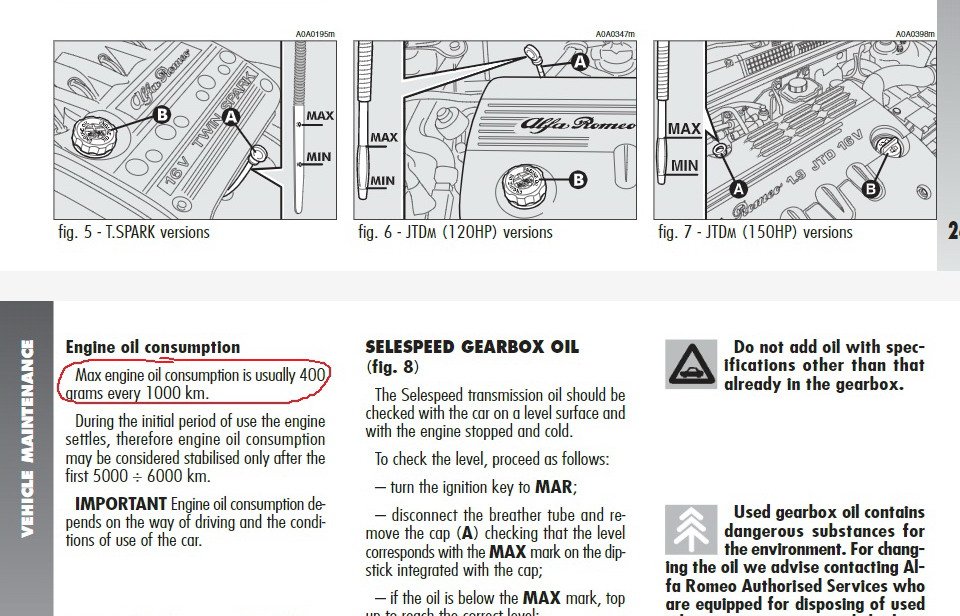

alfini ts motori imaju deklarisanu potrosnju do 0,4l na 1000km ali zna se da i oni vole da srknu takvi su od rodjenja

Tako pise u knjizi, burazeru 147 trosila 0,6 a drugaru 0,4
