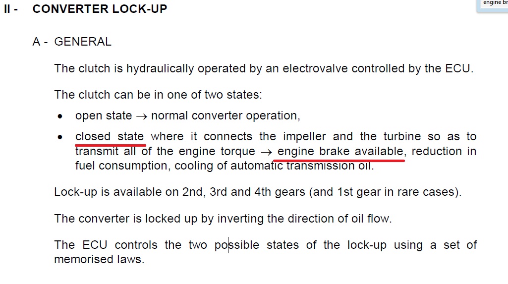

ljubitelj napisao:Pricamo o kocenju pogonskih tockova, prednji ili zadnji pogon ?
Kocenja motorom na automatiku ima, nebitno u kom je modu, ali je bitno da je kvacilo u konverteru spojeno, tj. da je izmedju motora i menjaca kruta veza.
Nema kvacila u konverteru, u D modu nema kocenja motorom, u manuelnom 1. i 2. ima kocenje motorom. Takav je moj a i na dosta drugih sam primetio isto ponasanje.
Nema kvacila, jel? Nije bilo pre, a od pre 20-ak godina su poceli redom da ubacuju. Nikada automatik ne bi dostigao ovakvu efikasnost kao danas da nema kvacila u konverteru koje sprecava klizanje u nekim situacijama.
Ftj ti je upravo naveo primer kada je kvacilo spojeno i obrataji ne padaju brzo kada se pusti gas. To mozes i ti da probas ako imas automatik, na primer prva i drugakada ubrzavas i kada pustis gas obrtaji padnu znacajno, a u visim brzinama i konstantnim brzinama kada probas desice ti se upravo ovo sto je ftj napisao. Obrtaji ce padati zajedno kako voyilo usporava, kao na manuelnom do trenutka dok ne otkaci kvacilo.
ftj napisao: Ne znam kako je na starijim automaticima, najstariji što sam vozio je 2000. golf i čini mi se na svim brzinama preko 40 km/h kada pustiš gas obrtaji nisu padali blizu lera.
Evo i kako izgleda jedna od izvedbi kvacila u koverteru.

ljubitelj napisao: Kocenja motorom na automatiku ima, nebitno u kom je modu, ali je bitno da je kvacilo u konverteru spojeno, tj. da je izmedju motora i menjaca kruta veza.
Nema kvacila, jel?
Nema kvacila za funkciju potrebe kocenja motorom, komentar je na tvrdnju je bitno da postoji kruta veza preko kvacila da bi moglo da se koci motorom, sto je netacno.
Kvacilo, lock up, na mom automatiku se aktivira tek pri visokim brzinama a u gradskim brzinama kretanja se to ne dogodi.
I pored toga, kada je u manuelnom modu moze da se koci motorom a kada je Drive modu nema kocenja motorom. Kao sto sam naveo da dosta drugih sam primetio isti nacin rada sto ne znaci da nema i automatika koji su drugacije namesteni za funkciju kocenja motorom.
DSG je nesto sasvim drugo, klasicni manuelni menjac sa dodatom automatikom upravljanja kvacilom.
jako brzo prebaci u drugu (bukvalno samo se pokrene sa prvom) a u drugoj kad pustis gas na tako maloj brzini nema kocenja motorom.
Pa o tome je i bila prica, svaki automatik koji sam probao radi upravo tako u D rezimu rada, i nema kocenja motorom vec je u freilaf kotrljanju a auto se koci pedalom kocnice. U drugim rezimima rada i brzinama kretanja ima i drugacije programirano ponasanje.

ljubitelj napisao: Nema kvacila za funkciju potrebe kocenja motorom, komentar je na tvrdnju je bitno da postoji kruta veza preko kvacila da bi moglo da se koci motorom, sto je netacno.
A, znaci ipak ima kvacilo u konverteru. :think:
Ne znam koji auto vozis, ali novija kola imaju 3 stanja kvacila konvertera. Otvoreno, zatvoreno, i kontrolisano klizanje. Dakle ne znaci da ako ti kvacilo nije zakljucano da je skroz otkljucano, nego moze da kliza umereno. No to nije toliko bitno za ovu pricu, ali svakako da je efekat kocenja motorom daleko manji ako je kvacilo raspusteno. Kazem ne znam koji auto vozis, nije ni bitno, ali ocigledno da u D nemas kocenje motorom. Moguce da u manuelnom modu zakljuca kvacilo ili ga stavi u kontrolisano klizanje.
