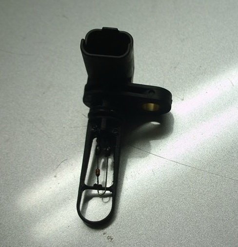

Tu grešku izbacuje dijagnostika. U pitanju je Peugeot 407, 2.0 HDI, 100kw, 2004. godište. Auto lepo vuče i normalno ide.
Da li je u pitanju protokomer?
Našao sam da je možda ovaj senzor temperature usisnog vazduha - pogledati sliku.
Da li je nešto od to dvoje ili nešto treće?

Hvala, ima što-šta tu pročitati.
Znaš li - da li je to taj senzor sa slike?

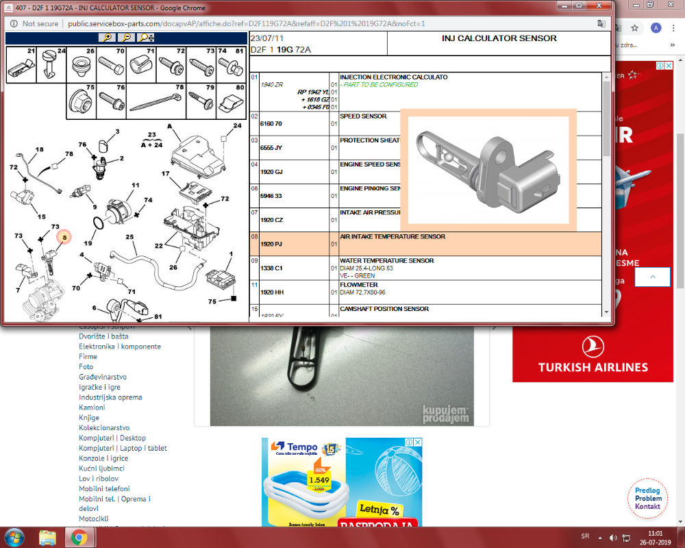

Mozes da otvoris nalog na peuegot ili citroen service box. Tamo ubacis broj sasije i mozes da nadjes kako izgleda koji deo za tvoj auto i koje su sifre delova.
Re: Senzor temperature usisnog vazduha - Pežo 407
Hvala, registrovao sam se.
Vizuelno je to taj deo, ima na kp jedan takav.

Gde se tačno nalazi taj senzor, ne mogu po ovom dijagramu da shvatim.
EDIT: izgleda da sam shvatio, kod protokomera.

Sastavbni deo protokomera, u istom kucistu je.
Da bi postavio dijagnozu stanja senzora, ocitaj temperaturu koju prikazuje, ili izmrei instrumentom koliko je izmerio (analogni je senzor, lako se meri unimerom, u uputstvu je tabela sa njegovim vrednostima u korelaciji sa temperaturom).
On veoma retko crkava sam po sebi, tipicno traje koliko i auto osim ako nije mehanicki ili hemijski ostecen (ne sme da se prska razno raznim sprejevima za ciscenje).
Proveriti kontakte, mogu da korodiraju jer sam konektor nije zasticen od vlagde i vode (nema gumeni dihtnug a nije ni antioksidaciona pasta stavljena fabricki).

Zamenjen senzor temperature usisnog vazduha, kao onaj sa fotografije. Nije rešen problem.
