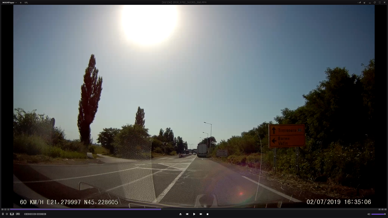

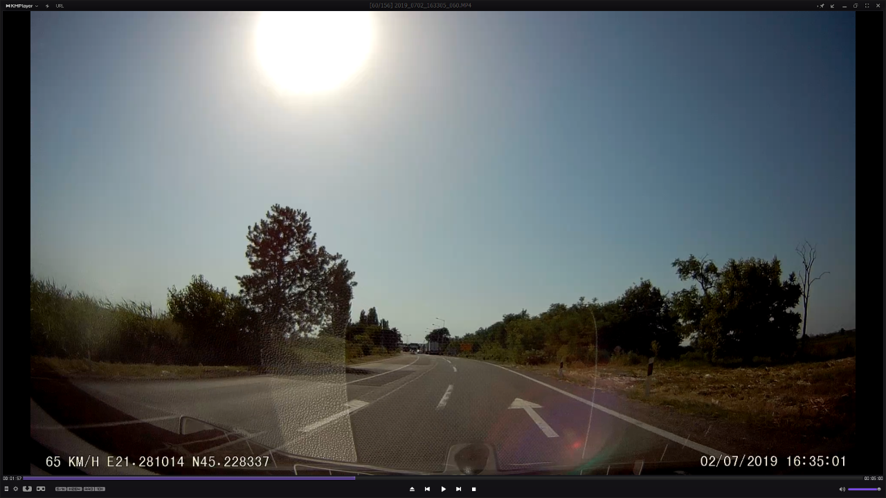

Pre neki dan sam instalirao dashcam , kamera je viofo a119 v2 .
Svidja mi se kvaliet snimka, nisam se pokajao sto sam je uzeo. Jos nisam skapirao koja rezolucija mi je najbolja , primetio sam samo da na 30fps ne mogu da uhvatim cistu tablicu kada gledam snimak, dok na 60fps radi perfektno. Trenutno mi je na 60fps i ovaj snimak je sa tim fps, Rezoluciju nisam zapamtio koja je ali nije najjaca ponudjena u podesavanju.
Kamera mi u nekom trenutku,kada je sunce uglavnom ispred mene daje takav odsjaj od table automobila pa se sve vidi na soferci , u drugim prilikama je sve super .

Da bi ublažio odsjaj, imaš da kupiš i CPL filter. Imaju dve varijante, originalni Viofo, koji se montira na sočivo, i može da se skine. Uglavnom dolazi već kalibrisan.
Druga varijanta je ne-originalan koji se trajno lepi obostranom trakom.
Ja sam uzeo ovu orig. varijantu i veoma sam zadovoljan postignutim efektom.
Cena je oko 10-11€ na aliju, možda ima i jeftinije.
https://s.click.aliexpress.com/e/bX4LuHau
Probaj kameru malo da usmeriš na dole, da ne snimaš samo nebo :-)

Ne znam zašto je taj odsjaj toliko bitan.

Video sam da ima i taj cpl filter al reko ajd ne treba mi. Nekad se desi taj veci odsjaj da zasmeta.
A za poziciju lensa mi deluje da je okej. Ako spustim jos snimacu tablu jos vise. Ovako se vidi put i oko njega po meni savrseno. Mozda gresim ali bi rekao da je ok pozicija :D
A bitan je zato sto kad je tog odsjaja vozilo koje se tu potrefi sa strane ne mogu videti njegove tablice npr nikako

Isti problem imam sa odsjajem iako tabla uživo uopšte nije od sjajne plastike niti se na bilo koji način presijava.
Takođe, mislim da treba još malo da supstiš sočivo da se još malo vidi hauba ako može.
