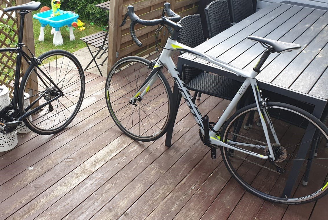

Prijatelj danas uzeo Scott bicikl. Prvi put da sjednem na ovako nesto i vec sam se zaljubio a tek uzeo MTB. Moracu kintu da cuvam za sledece ljeto :D
Isli na malu turu i jedva ga pratio, ja kao na traktoru.
WhatsApp Image 2019-05-25 at 20.31.02.jpeg (186.73 KiB) Pogledano 2817 puta

Gde ćeš s Nobby Nic gumama na asfalt? :)

Znam, al sta cu kad nemam drugo. Vecinom po sumama vozim gdje su staze, al nekad je fino malo na asfalt.

Kupiš gume za asfalt, pa kad znaš da ideš sa drumašima na turu staviš njih. Te gume su super za šumu, ali nisu za asfalt.
