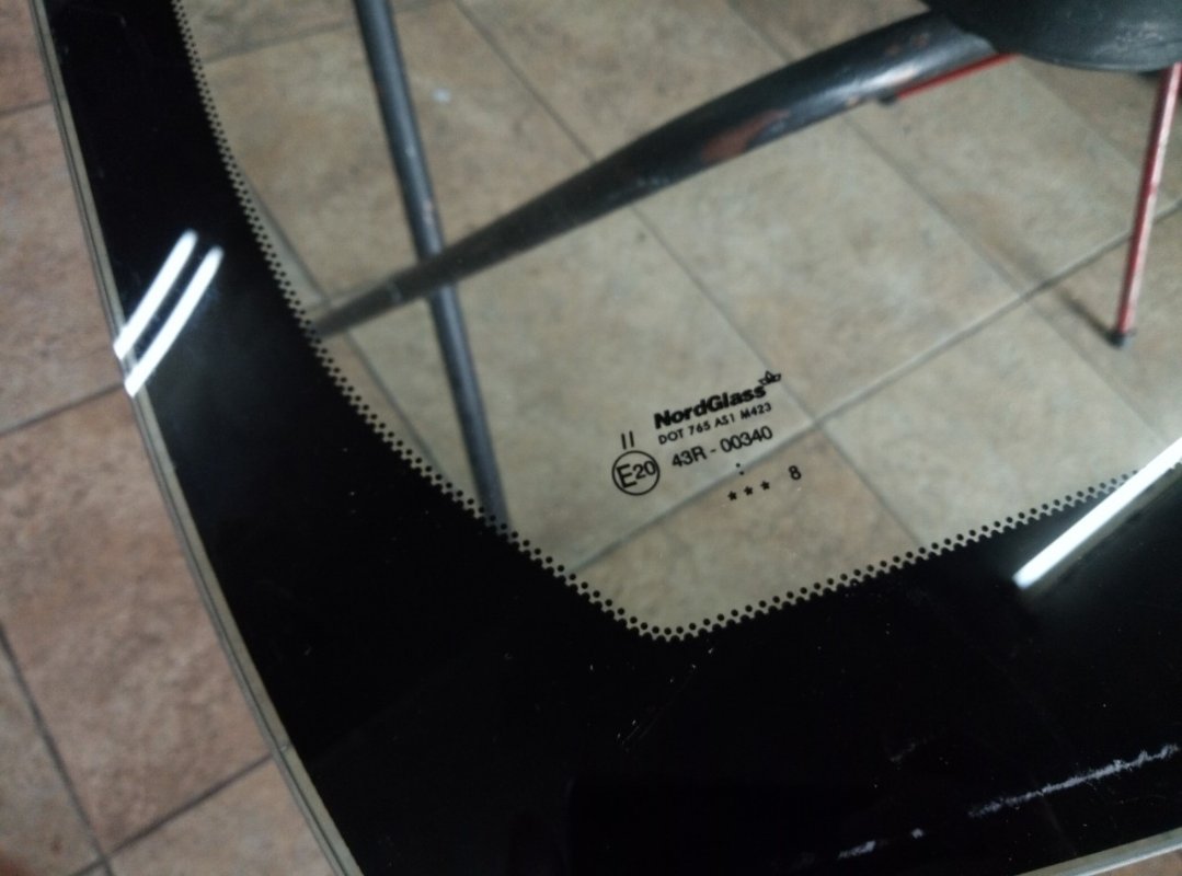

Ivanić je ponudio AGC, sa sjta deluje da je ozbiljna firma ali nešto nisam siguran koliko je to što se nudi kod nas baš original.
http://www.agc-automotive.com/en/activi ... -business/
Zakazao sm za petak zamenu kod ovih koji su ubedljivo najjeftiniji sa Nordglassom pa videćemo.

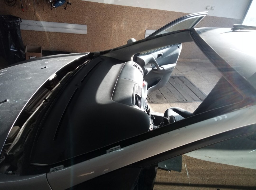

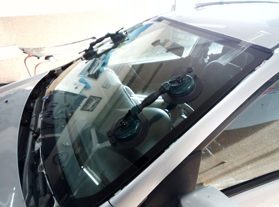

Zamenjeno danas. Prvi utisak, ne vidim razliku iako ona sigurno postoji. Uredno su prebacili reg nalepnicu, deluje sve ok urađeno. Cena osetno manja nego u GS.
