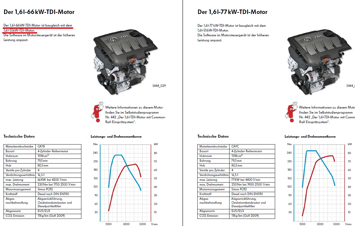

Danasnji nacin dizajna i izrade motora je takav da fabrike jako dobro proracunaju granice radnih parametara taman toliko da moze maksimalno da se ustedi na materijalu. Skidanje blokada cipovanjem po pravilu napusta taj bezbedni radni rezim. Te margine su najcesce 5%, ponekada i celih 10-15% osim ako se ne radi o vise verzija istog motora gde su neke namerno prigusene radi marketing komercijalnih razloga.
Npr, standardni cesti VW TDI od 2 litra razvija deklarativno 170KS a ima prigusene verzije od 140 i 105KS nize prodajne cene. Na nezavisnom merenju je dobijen ovakav rezultat
http://rri.se/popup/performancegraphs.php?ChartsID=639 za fabricko stanje originalnih mapa sa gorivom od 54 cetana.
Tjuneri se cesto reklamiraju da dizu turbo dizele do +30%, to bi bilo nekih +50KS tj zbirno oko 220KS.
Trik je u onome do, u praksi se prilicno tesko postize obecano ne zato sto ti koji rade cip tjuing ne znaju nego sto to prosto nije moguce bez zamene kljucnih elemenata hardvera, citati sistema ubrizgavanja. A to kosta toliko da se i fabrici na velikim serijama ne isplati.

Bas je o ovome bilo reci, ne znam da li bas na ovoj temi, i onda na neciju konstataciju sam pogledao, i VW u obuci za servisere navodi da je 1.6 TDI motor identican u svim nivoima snage, samo se ECU razlikuje. Ne tvrdim da je kod svih motora tako, jer sigurno nije, ali ako je ovako onda se sigurno dobro isplati odraditi chipovanje bez bojazni da ce doci do nekih problema (naravno ako se odradi chip kako treba).ljubitelj napisao: Tjuneri se cesto reklamiraju da dizu turbo dizele do +30%, to bi bilo nekih +50KS tj zbirno oko 220KS.
Re: Chip-tuning
Bilo bi interesantno napraviti temu uravo o tome koji motori su identični, a kod kojih postoji hardvedrska razlika.
Dragovorl ako si raspložen imaš moju podršku.
