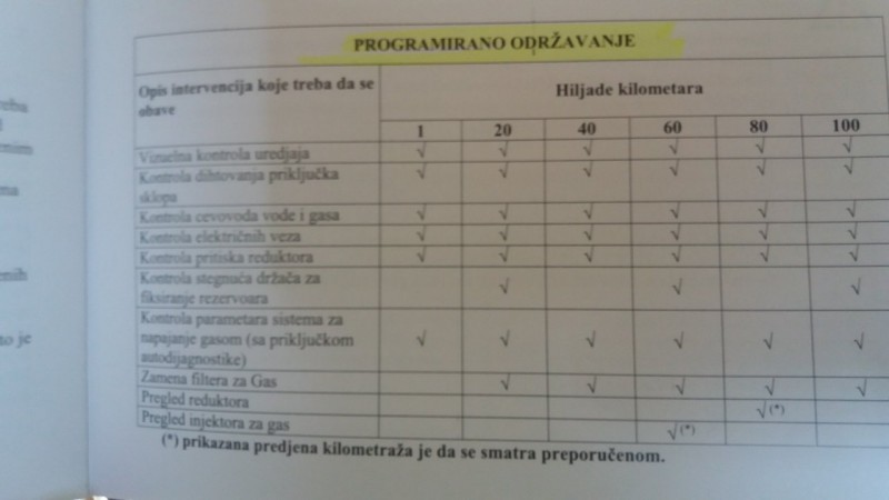

Zavoli, 4 godine, 85K km, na zadnjem servisu promenjeno svašta...creva, filteri...nameste, ne diraš ništa i voziš. Amin.

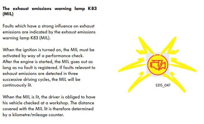

Ne treba mistifikovati puno, lampica se pali kada vrednosti kvaliteta izd gasova izadju iz zadatog okvira u nekoliko ciklusa rada motora. Razlozi su razni, moze biti i zbog neispravnog EGR, to je poznata stvar iz prakse na recimo MJ dizelima kod Fiata. I novi dizeli, mislim cak od Euro4 imaju lambda sondu, ne sluzi bas potpuno istoj svrsi kao kod benzinaca, ali imaju. Ja bih te uputio na VW SSP 315 ako zelis da naucis nesto da ne iznosis poluinformacije ovde.

Ma znam o čem je tema, zezam se malo ;)
Ovo je iz moje servisne knjižice , sad me čeka ovaj servis na 80000 km (taman prešao 82K, mislio da je 85 a nije). Na 60K je rađeno sve šta piše na fotki
(promenjeni filteri tečne i gasne faze i urađena revizija isparivača i štelovanje sistema)- to me prošle godine koštalo 55 evra.

dragvorl napisao: 30 Mar 2018, 12:21 Ne treba mistifikovati puno, lampica se pali kada vrednosti kvaliteta izd gasova izadju iz zadatog okvira u nekoliko ciklusa rada motora.
Ako upucujes na ovo sto si okacio mozes da naucis iz opisanog teksta usled cega se pali lampica MIL da ne bi iznosio dezinformacije.
Pa sto mistifikujes, vidis da si netacno shvatio kada se pali lampica.
