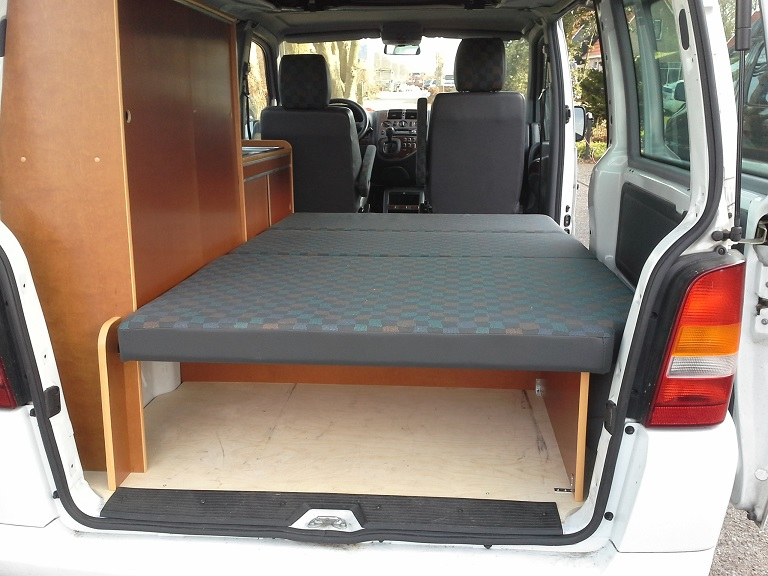

Citas mi misli, Juce mi je krenula ruka ka tome, ali izgulicu lim, a on je bas kao nov... Ionako cu ih presvuci u Beogradu kod tapetara a i sakriveni su, pa nema mnogo ni veze...
Ovako bi trebalo da ispadne (na slici je stari vito)

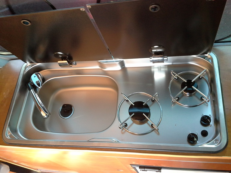

Na kraju sam ovakav sporet izabrao
