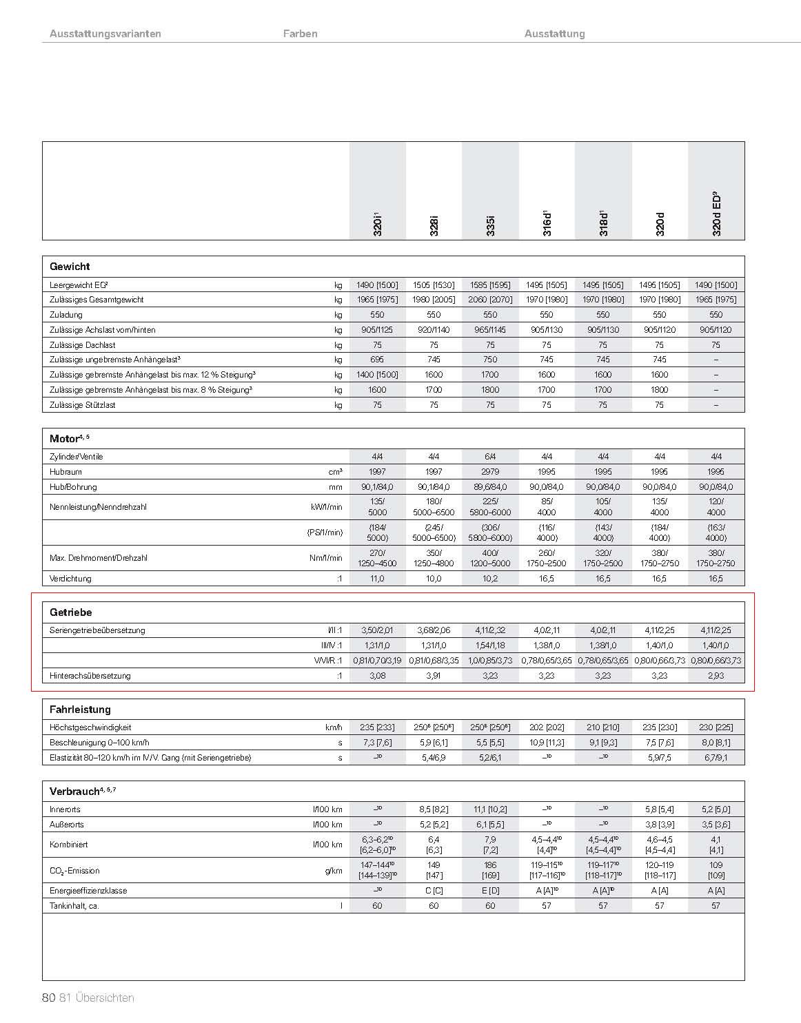

Sad sam gledao BMW brosuru za F30 i vidim da su jako skratili prenosne odnose na dizelu, ili su ih produzili na benzincu, ne znam, ali takav mi je utisak.

Jeste ali manuelac...za automatik je isto deklarisano, 7.6.Xepoj87 napisao:Floyd, na sajtu za novi Bmw 3 pise da je 20i malcice brzi od 20d...
http://bmw.rs/rs/en/newvehicles/3series ... ical_data/
U nekim testovima sam citao da 320d postize deklarisano ali 320i ne.
Evo jednog primera a posle kad stignem okacicu jos neki.
320d
320i (prva kolona)

Radi se o tome da su dosta slicni, na dizelu je normalno da su duzi.

Uporedio sam ova dva:
Elasticnost i prenosni odnosi uzeti sa bmw.de.
125i rucni menjac
Elastizität 80–120 km/h im 4./5. Gang
(mit Seriengetriebe) in s 5,9 / 7,5
4 brzina 2650rpm-4050 = 5,9 sekundi
5 brzina 2200rpm-3300 = 7,5 sekundi
125d rucni menjac
(mit Seriengetriebe) in s 5,0 / 6,5
4 brzina 2350rpm-3500 = 5,0 sekundi
5 brzina 1900rpm-2800 = 6,5 sekundi
