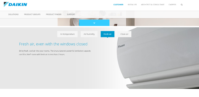

Ne ubacuje svez vazduh nego unutrasnji vazduh usisava sa gornje i donje strane umesto samo sa jedne. Za ubacivanje svezeg vazduha ipak mora ventilacija.

Samo klikni play:
https://youtu.be/-J13TB3tWiY?t=2m58s
Evo i iz prospekta i sa sajta:
Postovi: 14413
Re: Arhitektura & Gradjevina & Renoviranja
Prvi klip se razlikuje od ovog. Pre mi lici na neku marketing pricu i sumnjam da moze da zameni ful ventilaciju tj. da ti u prostoriji radi klima 24h a da nemas potrebu da ikad otvoris prozor a da opet vazduh bude kako treba. Ovo kolko vidim ubacuje nesto malo vazduha spolja al volo bih da ocenim u praksi.

Post od dragan »
Ovo su sve odlicni uredjaji sa jos "boljom" cenom.
Ova sa funkcijom ventilacije kapiram da moze da izmeni dovoljno vazduha ako nema previse ljudi u prostoriji, za kucnu upotrebu fazon. U nekoj ucionici recimo gde sedi mnogo ljudi u jednom momentu bi se ipak moralo vetriti.
Ovo je izgleda imitacija sistema koji se koristi u pasivnim kucama, gde imas uredjaje koji uvlace spoljni hladni vazduh a izbacuju unutrasnji zagrejani, pri cemu imaju izmenjivace toplote koji ovim vazduhom koji se izbacuje greju ovaj koji ulazi. U teoriji zvuci odlicno ali u praksi iz mog jednog ( i jedinog ) iskustva ne bas tako sjajno. Imamo takav sistem na poslu, moguce poddimenzionisan, i cesto bude zagusljivo u prostorijama bez spoljnih otvora kroz koje se moze provetriti.

Servis je bitan kod tako velikih, komplikovanih i i dalje retkih uredjaja.
Sto se ove ventilacije tice, kazu da ubaci 36 m3 na 2 sata, a prosecan covek dise oko 1-2 m3 po satu, zavisno od aktivnosti.
E sada, da li moze, dokle moze i sta moze, vec ne znam, morao bi neko da kupi, pa da saznamo :D
Sto se ventilacije tice, imam je u kuci na NBGu i funkcionise savrseno, ali takodje trosi i dosta struje pa se izbegava :)
Takodje sam u par teretana u koje sam isao, video ventilaciju u ekstremnim uslovima i super je radila.
Opet, kada sam razmisljao o otvaranju teretane, covek koji drzi vec 3 komada, kaze da mu je najvise para u adaptaciji prostora otislo na ventilaciju.
Pogledajte koliko vam klima ubacuje vazduha i onda to uporedite sa tih 36m3 i mozda skontate neku meru.
Meni bi licno dosta pomogla, jer ono bez cega najvise ne mogu, jeste svez vazduh, pa prozor nikada ne zatvaram, sto ne potpomaze idilu mira u centru BG-a, a pogotovo ovde kod mene :)
Ja kontam da na nekom prosecnom rezimu, jedna desetina vazduha koju klima izduva, bude svez vazduh.
