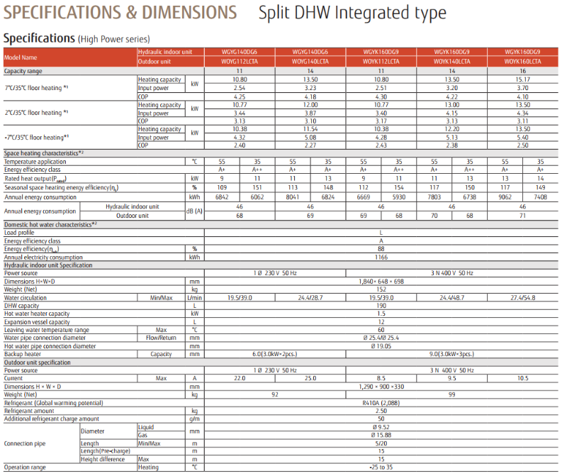

Re: Arhitektura & Gradjevina & Renoviranja
Drago mi je da smo se ipak slozili da su to zapravo isti uredjaji koji se na isti nacin muce sa istim temperaturnim minusima.
Ono sto treba da znas a pogresio si je bas prica oko cop i tad sam se ja ukljucio u diskusiju sa tobom.
Cop je odnos date toplotne snage za potrosenju struju. Kod savremenih uredjaja max cop se obicno krece izmedju 4 i 4.5, u veoma retkim slucajevima i uskom opsegu radnih temperatura dolazi do 5 i to je to.
Drugim recima NE POSTOJI kao sto si rekao, uredjaj koji uz potrosnju 1kw struje daje 6kw toplote, niti 7kw niti 8kw. Trenutno fizicki takav uredjaj ne moze da se napravi za trziste.
Onda dolazimo do tvog pitanja da li ja to mislim da fujitsu laze u svojim prospektima, i slikom one tabele koja je najosnovniji moguci podatak o uredjaju.
U njoj je samo data stura karakteristika te nocrie, a svaki proizvodjac ce u tehnickoj dokumentaciji dati vise tabela sa performansama uredjaja u zavisnosti od spoljne temperature, pa cak i vlaznosti jer ona ima najveci pojedinacni uticaj na performanse uredjaja posle same temperature spoljnog vazduha.
E sad, ono sto je fujitsu stavio negde u dokumentaciji je ova tabela gde se vidi koliko kw toplote uredjaj daje uz koju potrosnju, u zavisnosti od spoljne temperature i zadate unutrasnje temperature. Proizvodjaci po pravilu deklarisu performanse svojih uredjaja u optimalnim uslovima, na +7c spoljne temperature i uz unutrasnju zeljenu temperaturu ispod temperatura na koje mi korisnici inace grejemo prostor.
Baci pogled na tabelu, u koloni gde je spoljna temperatura +7c a unutrasnja zadata +20c ( to je referentna tacka performansi ) snaga je bas ona koja pise i u tvojoj tabeli. Pored nje pise power input 2.28kw, i toliko ti trosi nocria za datih 9.1kw toplote, a ne 1.35kw.
Eto, ne lazu, samo su neke stvari zaturili negde "malim slovima" i moras da znas da su tu da bi ih potrazio.
E sad, posle poredjenja tabela performansi grejanja i hladjenja vidi se da je ovaj uredjaj natprosecno okrenut grejanju u odnosu na hladjenje i jasno je zasto se svi kunu u njega da greje najbolje, jednostavno tako je konstruisan. Za uredjaje kojima je prioritet manja potrosnja u odnosu na zadrzavanje performansi grejanja sa padom spoljne temperature sasvim korektno resenje, sa svojim dobrim i losim stranama. On ce hladiti u skladu sa uredjajima klase 6kw ali ce 50% bolje grejati od njih, ali naravno UZ 50% VECU POTROSNJU STRUJE.
Eto, to ti je fer prica oko nocrie.
Nadam se da smo sad raspleli najsporniji deo price.
Naravno da se slazemo, klima je zapravo vrsta toplotne pumpe.
Ok, posle malo vise informisanja, zapravo je to powerful mod i mislim da cak i ne moze da se odrzi duze od pola sata tih 9kW.
Svakako, ja sam omasio 1.35, umesto 2.3kW, ali je takodje i realnost da se uredjaji mogu i duplo razlikovati za istu potrosnju.
Neki imaju 2 cop, neki 4+.
I to o cemu mi pricamo je Nocria stara jedno 10-ak godina.
Nocria ide do 5.7 cop na +7, za 9000btu model. I to na Euroventu, potvrdjeni cop, ne samo napisani. A+++ ekonomija na grejanju.
Ko jos ima A+++ efikasnost za grejanje?
U pitanju je Nocria X, malcice skuplji model
Takodje ces i videti koje joj je primarno trziste, cim je ukucas u Google, mada vidis i na snimku ispod

Evo ovde kod nas cene, a ima i performansi na svakoj toplotnoj pumpi:
http://www.fujitsuklime.com/toplotne-pumpe
Evo necega iz kataloga:
