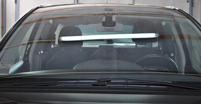

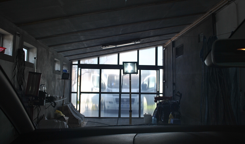

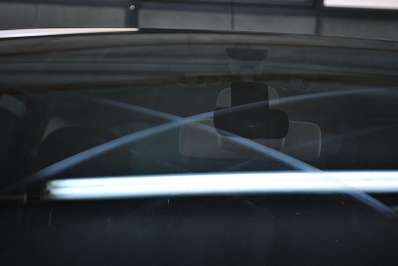

Onaj ko ti je polirao auto :)
Ja sam sebi uradio, rezultat zadovoljavajuci, ali moram jos da vezbam :)
Ogrebotine sam skinuo, ali nisam zadovoljan finisom.

U predjasnjih par postova ima izrecenog sto nije tacno.
Ajmo redom:
staklo moze da se polira,naravno do odredjenog nivoa tj ne mogu sva ostecenja da se saniraju
nemoze bas svako da uradi a da valja,posebni padovi,posebne paste i tehnika rada
dioptrija se moze napraviti nepravilnom tehnikom rada,nije obavezno da se uvek uz poliranje indukuje i dioptrija
naj gora varijanta i sasvim izvesno pogorsanje pocetnog stanja je pokusaj poliranja sa pastama i opremom za poliranje laka( eventualno moze sa finom pastom da se skine kontaminacija sa stakla).
