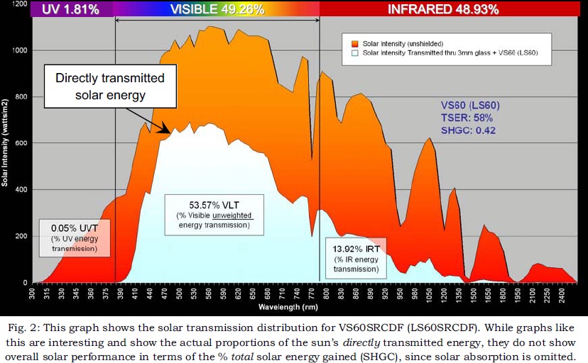

Malo si ovde konfuzno napisao, a mozda si razmisljao pravilno. Kao sto neko rece UV zraci su ti koji izazivaju opekotine i ostecenje koze, pa i rak. UV zraci nose najmanje toplotne energije, a po skoro 50% kolicine energije dolazi u IC i vidljivom spektru. Grafik ce ilustrovati.sebekkg napisao:markoni ako ti nije tesko da rezimiramo.
one folije koje mogu da se stave na vetrobransko i na vozacevno/suvozacevo staklo samo prekidaju UV zrake, a i dalje toplota prolazi pa mozes da izgoris ako je jako sunce, a da tek one folije sa zatamnjivanjem i imaju uv zastitu, a i ne pustaju toplotu(vecim delom)?
