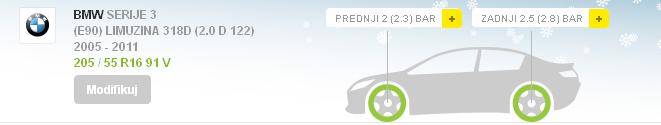

S' obzirom da sam do sada (iz)vozio dva seta letnjih run flat guma koje su se pumpale na 2,5 bara, jel zna neko mozda na koliko se pumpaju obicne gume za E90 318d lim.? Juče u Kemoipex-u nisu bili bas najsigurniji i stavili su 2.3 na obe osovine.

Prednje uvek idu nize za bmw,a zadnje vise. Pise ti i na vratima. Ja bih stavio 2.2/2.5 zadnje ovo za 16.
Za 18 nazad ide cak 2.8 do 3.2 mislim.

Kod mene u manual-u pise da ide 2.2 napred, a 2.4 nazad u slucaju kada su i prednje i zadnje 225/45 (zimski set), a 2.2 i napred i nazad kada su prednje 225/45, a zadnje 255/40 (letnji set).

Mada mislim da je premalo 2 bara napred, tako da poslusas Dag-a i Deliju i stavis na 2.2, pozadi na 2.5Bendzamin napisao:S' obzirom da sam do sada (iz)vozio dva seta letnjih run flat guma koje su se pumpale na 2,5 bara, jel zna neko mozda na koliko se pumpaju obicne gume za E90 318d lim.? Juče u Kemoipex-u nisu bili bas najsigurniji i stavili su 2.3 na obe osovine.
