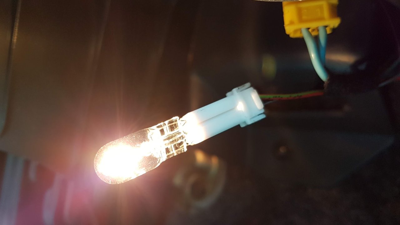

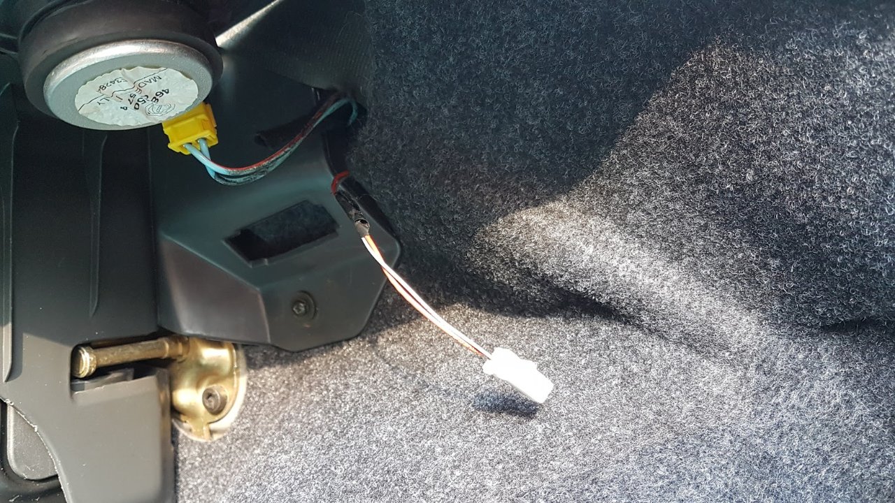

Ja imam fiat punto u actual paketu opreme i danas nadjoh taj kabl za svetlo gepeka iza tapacirunga. Auto je 2004 godiste.

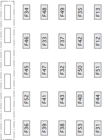

Gledao sam semu za osigurace i video sam da je ubacen osigurac za to svetlo gepeka,pa sam onda potrazio i kabl za svetlo gepeka i nasao ga.
Mesto za osigurac je F39.

to ti je bar lako, imas 4 srafa imbus 4 koliko se secam
