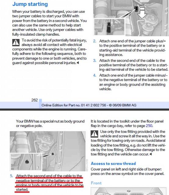

Cisto da ne ispadne da je paljenje klema na klemu nesigurno/nebezbedno evo manuala. Palio sam kola razna milion puta tako i nikad se nista nije zapalilo ili ostetilo.

Ako zavarniči u trenutku kada se u okolini akumulatora nalazi gasa, onda nije nebezbedno, pošto je taj gas veoma zapaljiv :)
Važan je i redosled, uvek se prvo veže plus na akumulator, pa onda dalje, i to prvo na donoru.
Priča je ekvivalentna sa pričom o zimskim gumama leti. Neko tako radi 10g i nikad ništa, a neko se slupao prvo leto :)
Postovi: 25121
Re: 1000 zašto - 1000 zato!
Mislim da su cike koje su pisale uputstvo mislile o tome. A koncentracija gasa treba verovatno da bude u nekim granicama da se desi paljenje, narocito kod mrtvog akumulatora.

Naravno uvek se ovo pravilo može override-ovati sa upustvom koje dolazi uz auto.
