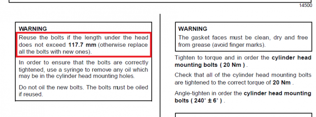

Postovi: 25184
Re: Srafovi glave motora
Servisno uputstvo, Renault. Motori K4J, and 730 or 732 – K4M, and 760 or 761
DS9
Postovi: 873
Pridružio se: 18 Nov 2013, 11:35
Post od DS9 »
Čisto da se upotpuni ova zanimljiva tema, podaci iz citroenovog servisnog uputstva (2005.) za neke od PSA motora. Dakle, navodi se maksimalna dužina starih zavrtnja/šrafova (Max. reusable) - preko toga bi značilo da se moraju koristiti novi.
