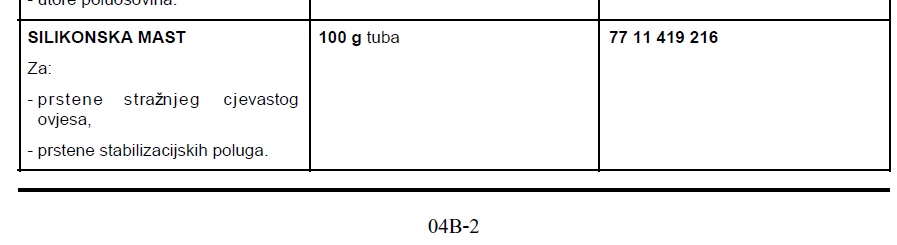

Bax napisao:http://www.youtube.com/watch?v=s9QKz4Ik4Qo
Gledajuci ovaj filmic na 4 minutu, ispade da se gumice balans stangle, ustvari podmazuju, i da treba da omoguce laganu rotaciju stangle?
